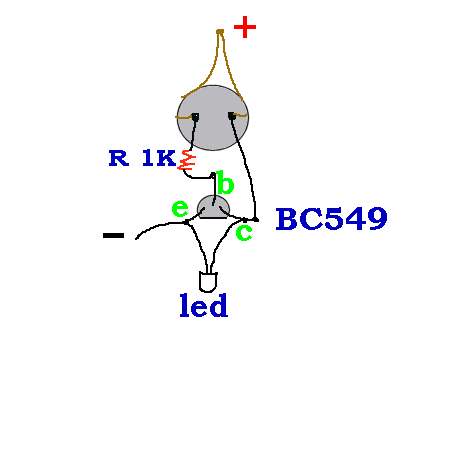

[28] la saga continua...
Messaggioda Foto UtenteilZott » 21 ago 2009, 12:04
allora lo schemetto per la bobina l'ho preso qui:
http://www.pctuner.net/forum/progetti-e ... -club.html
circuito forse simile, ma con un po ' di componenti in più, comunque la bobina è illustrata nel post #5 e #9 e io l'ho fatta uguale.. ma credo che a questo punto non vada bene e modifichero come mi è stato suggerito, comunque ora il mio schemetto è questo:
Immagine
vado a modificare..... :wink:
ciao

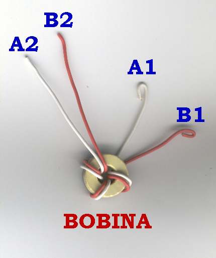

[29] Re: ladro di joule e led alta luminosità
Messaggioda Foto UtenteilZott » 21 ago 2009, 12:52
continuando..
questa è lo schema che ho seguito per avvolgere la prima bobina, non fate caso al tipo di toroide usato e al numero di spire...
Immagine
allora i fili col riccioletto denominati A1 e B1 sono l'inizio del mentre i fili dritti A2 e B2 sono le rispettive fini...nelle prime foto che ho messo ( quelle con lo sfondo verde) ho collegato A1 e B2 insieme e sono il positivo, mentre B1 va sul collettore del TR e A2 con resitenza da 1k finisce sulla base del TR....
le dimensioni del toro che sto usando sono 15mm diam. esterno e 6 mm quello interno, prelevata da un alimentare di un veccio PCe ho fatto 10T di filo doppio, ne ho anche di più piccole, tipo: 9mm est. 7mm int. ma non credo che il bproblema sia nelle dimensione del toro #-o
Quindi che dite per la bobina tutto esatto ??

[30] Re: ladro di joule e led alta luminosità
Messaggioda Foto Utentedavidde » 21 ago 2009, 13:04
Si per la bobina mi sembra tutto esatto.
Potresti fare una foto ben a fuoco di come è ora il circuito così verifco tutti i collegamenti ?
