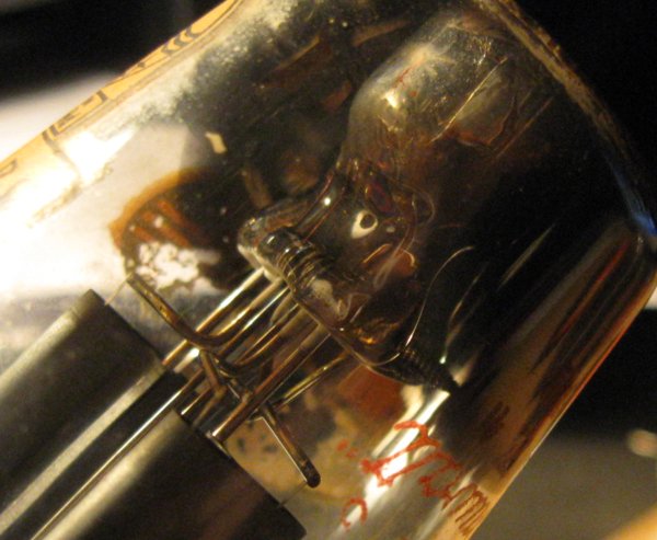

La valvola che mi sembra più malridotta è la AZ-1.
1)Il bulbo non è solidale con lo zoccolo
2)L'annerimento laterale non mi sembra confortante
3)Tintinna agitandola: nell'ampolla centrale ci sono dei pezzettini di ...bachelite? ...marrone...
ginfizz ha scritto:Per te sara' una passeggiata ...
ho i miei (ed i tuoi :) ) dubbi !
ginfizz ha scritto:Ma non a tutti e due: se ci incontrassimo sotto casa tua ci sarebbero botte da orbe per stabilire chi deve salire per primo ... :D
Anche questo è vero :roll: Non ci avevo pensato! :wink:

Non disperare admin: spesso l'aspetto esteriore inganna con le valvole.
I pezzettini vaganti nell'ampolla centrale non sono un problema, quella è in atmosfera. Il vero guaio puoi averlo causato se hai tirato eccessivamente il bulbo per estrarre la valvola dallo zoccolo o se hai ruotato il bulbo rispetto al piede come ti ho già detto.
Ti consiglio di verificare con un tester l'eventuale corto tra i fili interni al connettore: in pratica quella valvola è un doppio diodo raddrizzatore, il catodo è solo uno, è comune ai due diodi ed è al tempo stesso anche il filamento della valvola (catodo a riscaldamento diretto) che fa quindi capo a due puntali del connettore, i due anodi dei due diodi fanno capo ad altri due puntali. In definitiva solo quattro puntali sono collegati agli elettrodi, tutti gli altri sono inutilizzati, quindi tra due puntali, quelli che fanno capo al filamento, dovrai trovare una valore di resistenza molto basso, qualche ohm, e gli altri due puntali, che fanno capo ai due anodi, dovranno risultare completamente isolati tra loro e dagli altri.
Qui trovi lo schema interno della AZ1 che ti chiarirà il mio discorso poco chiaro: http://www.shinjo.info/frank/sheets/005/a/AZ1.pdf
Foto UtenteBrunoValente

Messaggioda Foto Utenteadmin » 14 dic 2009, 14:05
bruno valente ha scritto:[..]quindi tra due puntali, quelli che fanno capo al filamento, dovrai trovare una valore di resistenza molto basso, qualche ohm, e gli altri due puntali, che fanno capo ai due anodi, dovranno risultare completamente isolati tra loro e dagli altri.
La verifica di AZ-1 allora è confortante: tra i due terminali del filamento trovo poco più di 1 \, \Omega, mentre non c'è alcuna continuità tra anodi e tra anodi e catodo. \:D/

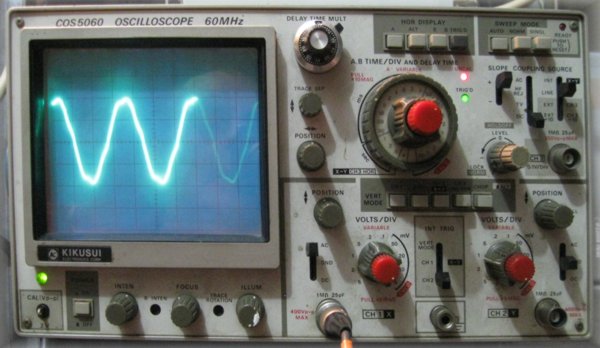

bruno valente ha scritto:[..] come generatore di segnali ad alta frequenza e oscilloscopio che immagino tu non abbia a disposizione
Il generatore di segnali non ce l'ho. Come oscilloscopio ho questo.... d'epoca :)

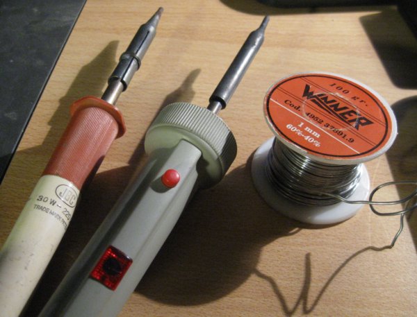

Che tipo di saldatore hai? Hai dello stagno adatto per elettronica? Quello che vendono nei negozi di ferramenta non va bene.

Messaggioda Foto Utenteadmin » 15 dic 2009, 19:32
bruno valente ha scritto:Che tipo di saldatore hai? Hai dello stagno adatto per elettronica?
Per il momento la mia attrezzatura è questa.
A suo tempo avevo qualcosa di meglio (ma questa è un'altra storia... :wink: )

[28] Re: Restauro di una radio d'epoca
Messaggioda Foto UtenteBrunoValente » 15 dic 2009, 20:52
Direi che possono andare entrambi bene per quello che devi fare, anche se qualche watt in più non farebbe male (50-70W).
Per eseguire buone saldature non devi assolutamente utilizzare il saldatore come fosse un pennello, cioè non devi fondere lo stagno sulla punta del saldatore e cercare poi di spalmarlo sulle due parti da saldare, devi invece portare la punta del saldatore a contatto con entrambe le parti da saldare e quando queste sono arrivate alla temperatura di fusione dello stagno (dopo qualche secondo), senza allontanare il saldatore, devi appoggiare l'estremità del filo di stagno precisamente nel punto di contatto tra il saldatore e le due parti. In questo modo il disossidante contenuto nel filo di stagno agisce direttamente sui pezzi da saldare favorendo molto l'ancoraggio dello stagno fuso. Usando il saldatore come pennello invece l'azione del disossidante non arriva in tempo sui due pezzi da saldare perché il disossidante evapora in fretta durante il tragitto.
La punta del saldatore va pulita con uno straccio e va bagnata con stagno fuso fresco prima di ogni saldatura.
Lo stagno fuso deve bagnare facilmente tutta la superficie della punta del saldatore, se invece questo non avviene o avviene con una certa difficoltà vuol dire che la punta è ossidata o consumata e va sostituita con una nuova. Una punta ossidata che non si bagna bene trasmette male il calore ai pezzi e allo stagno rendendo molto difficoltosa la saldatura.

Messaggioda Foto UtenteBrunoValente » 15 dic 2009, 21:14
Bello il tuo oscilloscopio: è un po' meglio del mio, io ho un Philips da 50Mhz che si porta quasi trent'anni.

Messaggioda Foto Utenteadmin » 16 dic 2009, 1:06
Il mio ne ha ventisette. Ho trovato anche il manuale
