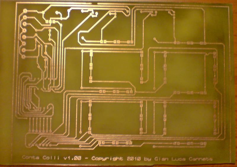

Messaggioda Foto Utentealfag4 » 25 gen 2010, 0:05
Allora finalmente dopo diversi tentativi sono riuscito ad incidere. Col ferro da stiro non riuscivo ad ottenere risultati accettabili in quanto alcune piste troppo vicine si impastavano. Con la laminatrice finalmente sono riuscito ad ottenere un risultato più che soddisfacente, considerando che è la prima volta, penso di essere stato bravo.
Via allego il PCB fotoinciso con acido+acqua ossigenata, l'immagine scattata col cell non è il massimo.
P.S: Avevo letto che era possibile riutilizzare la soluzione di acido etc., però quando l'ho messa nel contenitore ha continuato ad emanare vapori e non me la sono sentita di tenerla.
