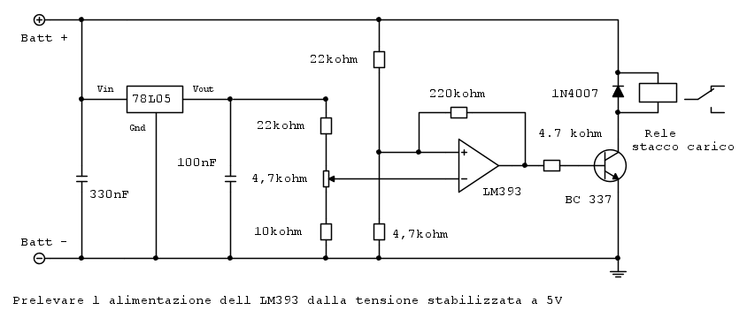

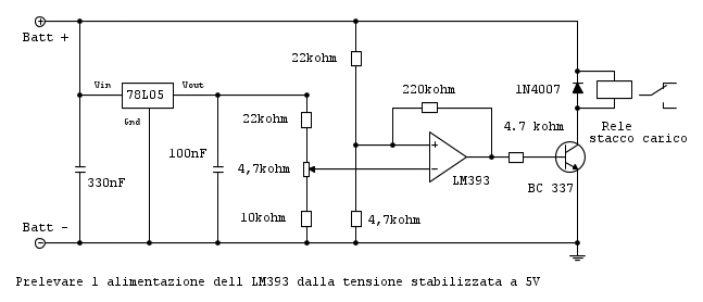

Ciao a tutti! :) Dunque... l'idea di Pinowski sarebbe ottima e anche semplice. Onestamente non saprei dove reperire però la componentistica adatta... Soprattutto i "vibratori"! (E nessuno rida!!! :mrgreen: ). Inoltre (a meno che Pinowski stesso abbia nozioni) credo sarebbe tutto da sperimentare, inteso proprio in acqua! Se si riesce a sentire/avvertire ecc.
Questa sera purtroppo sono davvero di corsa, ma ho pensato a come modificare il circuito già postato per lo spegnimento lampada. Spero di non avere commesso errori... E se commenterò troppo brevemente lo rifarò meglio appena avrò un poco di tempo in più... (scusate!).

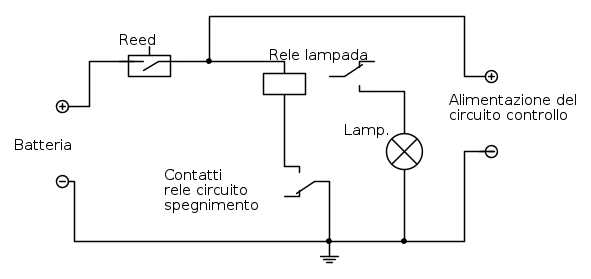

Questa sarebbe la semplice modifica per ottenere una uscita a relè:
L'alimentazione + e - del circuito non va direttamente alla batteria, ma collegata secondo il seguente schema, che comprende il sistema attuale per pilotare la lampada e i punti di inserzione del circuito.
Descrizione sommaria: accensione tramite il reed --> il relè lampada è interdetto (circuito aperto dal relè di controllo del circuitino) --> Il circuito di controllo però va sotto tensione! Se la tensione di batteria è sufficente l'operazionale presenta uscita a livello alto, quindi il transistor va in conduzione e il relè di controllo si chiude. In questo modo (vedi schema generale) il relè lampada riceve sia il positivo (tramite il reed) che il negativo (tramite il relè di controllo) e quindi scatta accendendo la lampada!
Batteria scarica: l'operazionale cambia di stato e l'uscita diventa bassa --> il transistor si interdice e il relè di controllo va a riposo, il che significa togliere alimentazione anche al relè della lampada, che quindi si spegne!
Attenzione! Il circuito di controllo rimane alimentato anche dopo lo spegnimento della lampada e si spegne solo quando si porta su "OFF" il reed di accensione generale, cosa che dovrebbe essere fatta comunque poco dopo lo spegnimento della LP, o anche se si spegne la lampada manualmente per fine uso (e batteria carica).
Se occorre procederò a descrizione migliore... perdonate la fretta ma stasera va così! :wink: Mi interesserebbe comunque che qualcuno nel frattempo desse una occhiata a tutta la parte elettronica: l'ho buttata giù davvero in cinque minuti e potrei avere sbagliato qualcosa!!
Per ogni dubbio sono qui... Perdonate ancora la risposta in velocità, ma volevo comunque dare uno spunto questa sera!

Ho riguardato il circuito con un pelo più di calma e... mi pare ok. Forse si potrebbe mettere una resistenza di valore abbastanza alto fra base del transistor e massa...
Aggiungo che il relè di controllo (quello collegato al transistor) può essere un modello anche piuttosto piccolo, visto che commuta solo la corrente necessaria al relè che accende la lampada e non la corrente ben maggiore della lampada stessa.
Da ultimo aggiungo che il tutto è pensato per evitare ogni "manomissione" al circuito originale (basta solo il taglio del cavo tra relè lampada e massa). Nel caso non interessasse probabilmente si potrebbe addirittura eliminare il relè piccolo e comandare quello della lampada direttamente con l'uscita del transistor...
Fatemi sapere... :wink: Ciao!

Ciao,
grazie dello schemino!
Se non ci fossi tu...
[-o<
Intendevo proprio evitare di modificare il circuito inziale delel lampada, quindi direi che il tuo schemino è perfetto per il mio scopo!
Praticamente il meno del circuito di stacco del carico può essere collegato direttamente al meno della batteria, mentre il + del circuito di stacco del carico va collegato tra reed e relè (sul circuito che comanda l'eccitazione del relè).
Giusto?

Mark1982 ha scritto: Praticamente il meno del circuito di stacco del carico può essere collegato direttamente al meno della batteria, mentre il + del circuito di stacco del carico va collegato tra reed e relè (sul circuito che comanda l'eccitazione del relè).
Giusto?
Si, sul positivo basta che il circuito sia connesso a valle del reed, in modo da spegnerlo quando spegni manualmente la torcia.
Nessuno dei componenti scalda, quindi nessun dissipatore. :wink: Addirittura il 7805 è nella versione "L", quindi in contenitore molto piccolo (come il transistor). Se non lo trovi puoi mettere il normale, con più ingombro.
Il relè di stacco deve essere 12Vcc uno scambio. Per il resto va bene tutto... anzi, più è piccolo e meglio è! :) Comanda solo il relè principale, quindi la corrente che commuta è molto bassa.
Mark1982 ha scritto: Infine, tutto lo schemino di stacco del caricoquanto occuperà in termini di dimensioni?
La scritta "Prelevare l'alimentazione dell'LM393 dalla tensione stabilizzata a 5V"facciocome se non ci fosse...
:D
Difficile dirlo! :D Dipende dal sistema di montaggio (stampato, millefori...) e dalle tue capacità di... "miniaturizzare"!! (senza fare casini però! :mrgreen: ). La scritta puoi non considerarla, ma è corretta! Sullo schema non sono riportati i piedini di alimentazione del LM393! Il piedino 8 va al positivo (+5V ossia uscita del 7805!) e il piedino 4 va a massa (negativo).

Lo schema l'ho quasi tutto capito, ma ho dei dubbi su alcune cose...
Nella parte in basso a destra dello schema vedo una messa a terra che non so come tradurre...
Tutto viene infatti messo in una torcia subacquea e non mi va molto che ci siano fili a contatto con il corpo della torcia (anche perché sarebeb un po' complesso realizzare questo tipo di contatto all'interno delal torcia).
Come traduco intermini pratici la messa a terra?
L' LM393 nello schema è rappresentato da un triangolo con un segno +, un segno - e la punta che indica verso sinistra, quindi immagino che ci saranno tre piedini da collegare...
I piedini dell'LM393 da usare sono il numero 4, il numero 8 e poi quale altro piedino devo usare?
Potresti dirmi il piedino 4 a che parte del triangolo corrisponde?
E il numero 8?
Infine, il relè 12Vcc a uno scambio da quanti Ampere deve essere?
Per contenere le dimensioni, posso usare un Mosfet al posto del Relè?

Ciao Mark! Scusa il ritardo, ma... sono un po' incasinato in questo periodo! :) Dunque...
1) La "messa a terra" in questo caso... non c'è! :D E' il polo negativo (comune sia al 12 che al 5 Vcc).
2) I piedini 4 e 8 non sono rappresentati a schema! E sono i pin di alimentazione (8 al + 5V e 4 al negativo). Per il resto LM393 contiene due operazionali identici (il "triangolo" dello schema), di cui ne userai solo uno. Per i piedini hai quindi due possibilità: (secondo datasheet QUI)
Pin 5 è il "+" del triangolo, pin 6 il "-" del triangolo e pin 7 la "punta" del triangolo.
OPPURE Pin 3 (il +), pin 2 (il -) e pin 1 (la punta). :D
3) Il relè come detto può essere anche molto piccolo (1A o meno). Probabilmente è possibile usare un mosfet, ma qui non siamo nel mio "campo"... I mosfet non sono il mio forte! :mrgreen: Se qualcuno vuole può ovviamente risponderti! :wink:
4) I componenti sono ok tranne: condensatore da 100nF--> NON deve essere elettrolitico! Va bene ceramico o poliestere, la tensione di lavoro è ininfluente, lavora a tensioni di batteria. Scegli il minimo commerciale (25-50V) per contenere le misure.
Il condensatore da 330nF va bene, ma quello che hai scelto ha una tensione elevata. Ti bastano 50V (credo siano il minimo commerciale), così è nettamente più piccolo. Il relè tiene 6A! E' una enormità rispetto a quello che deve fare! Va ovviamente bene, ma più scendi in corrente e più è piccolo il componente!
Gli altri mi sembrano ok... Se puoi prevedi uno zoccolino per il 393... in caso di sostituzioni o prove sarà più facile, inoltre non rischi il danneggiamento nel saldarlo.
5) Tutte le resistenze sono da 1/4W (0.25W se preferisci... :wink: ).

L'unica parte che non mi è chiara è a cosa devo collegare di preciso il piedino 6 (- del triangolo).
Vedo che dal LM393 parte una freccia che va verso sinistra e finisce "dentro" ad una resistenza da 4,7 kohm...
Praitcamente mi sfugge come fare il collegamento...
