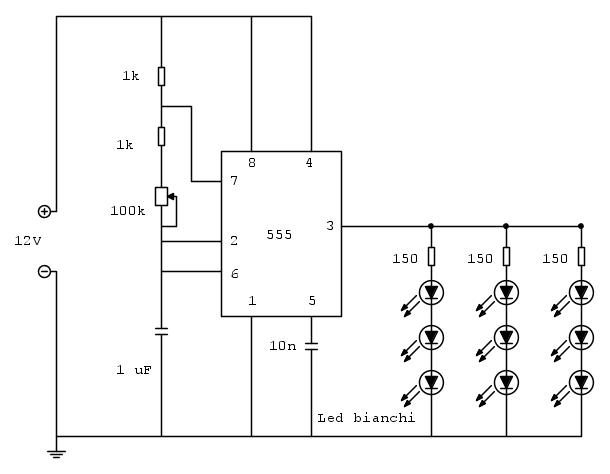

ok marco grazie mi baso sul tuo schema intanto poi lo modificerò casomai.
questo progetto lo farò finito il progetto dell'amplificatore....
una cosa per volta...

marco438 ha scritto:...150 ohm 1/4W; e' un valore un po' inusuale ma dovresti trovarle.
nonmolto inusuale,i valori standard ( stabiliti in base al valore ohmico ed alla tolleranza per diverse categorie) della categ. E12 fornisce in commercio resistori con valori di:
1 - 1,2 - 1,5 - 1,8 - 2,2 - 2,7 - 3,3 - 3,9 - 4,7 - 5,6 - 6,8 - 8,2
la serie complessiva si ottiene moltiplicando per 10-100-1k-10k-100k-1M i valori della serie indicata.
le altre categ. E24 - E96 - E48 comprendono gli stessi valori ed altri intermedi.

Messaggioda Foto Utentemarco438 » 17 lug 2011, 12:22
Grazie Foto Utentemir per il tuo intervento.
In effetti avrei dovuto scrivere che " sono di difficile reperibilita' " (almeno dalle mie parti) e non "valore inusuale".
Ciao e buona domenica, Marco

Messaggioda Foto Utenteteo125 » 17 lug 2011, 12:27
si e difficile da trovare anche da me l'ultima volta che sono andato in negozio gli ho chiesto una resistenza da 150 ohm ma non ne aveva e me l'ha data da 130 ohm la più vicina che aveva...
corregetemi se non è giusto...

Messaggioda Foto Utenteteo125 » 17 lug 2011, 12:37
anche io il più vicino c'è l'ho a 20 km.
mir cosa ne pensi del circuito può andare bene.<'?
magari sarà da aggiungere altre 4 file di led con sempre una resistenza da 150 ohm.
e in tutto saranno 21 led..
che ne dite?? è giusto??

Messaggioda Foto Utentemarco438 » 17 lug 2011, 12:43
Perche' hai tolto un ramo di led?
Prova prima il circuito originale cosi' come e' stato disegnato; poi vedremo.
Le resistenze vanno bene anche da 130 se le trovi, ma non da meno.

teo125 ha scritto:mir cosa ne pensi del circuito può andare bene.<'?
per il circuito segui le ottime indicazioni Foto Utentemarco438.. ;-)
teo125 ha scritto:magari sarà da aggiungere altre 4 file di led con sempre una resistenza da 150 ohm.
magari, sarà il caso di sentire Foto Utentemarco438cosa ne pensa, io direi che occorre considerare l'intensità di corrente limite che l'NE555 può supportare sulla sua uscita (3), immaginando che per inserire ulteriori diodi led occorra modificare il circuito inserendo uno o più BJT che a sua volta piloti un ramo di diodi led, quest'ultima è una mia idea...

Messaggioda Foto Utenteteo125 » 17 lug 2011, 12:49
x marco ok scusa
ma in tutti e due i rami metto 9 led con 130 ohm all'inizzio di tutte le serie di led??
x mir ok aspetto il consiglio di marco..
ma allora se utilizzo tutti e due i rami di led posso accontentarmi anche di 18 led ma se si potesse arrivare a 24 cioè mettere una serie in più di led ogni ramo sarebbe meglio.

Messaggioda Foto Utentemarco438 » 17 lug 2011, 12:56
Come gia' ti ho detto prima, lascia il circuito inalterato cambiando solo le sei resistenze con altre da 150/130 ohm.
Dopo aver provato questa soluzione, se tutto va bene e sei soddisfatto del risultato, bene! :ok:
Altrimenti proveremo soluzioni diverse.
