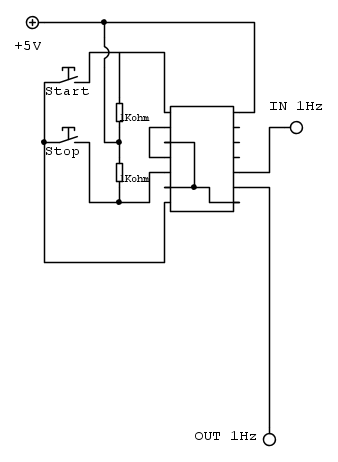

sono finalmente partito con questo progetto ma non mi ricordo se abbiamo detto che integrato si deve usare per il circuito di start & stop del conteggio...
Foto Utentedimitri94
113 5 7
Messaggi: 515
Iscritto il: 10 gen 2012, 20:46
[22] Re: Orologio digitale
Messaggioda Foto UtenteOberoN » 20 feb 2012, 11:49
Certo! Era un CD4011 (post [3]) . O_/
Per usare un simulatore devi conoscere più elettronica di lui. [Foto UtenteIsidoroKZ]

Se adoperi un'alimentazione a 5V (come mi sembra tu abbia detto) puoi adoperare anche un TTL 7400.
Naturalmente lo schema cambia un po'; per la diversa piedinatura vedi i rispettivi datasheet.

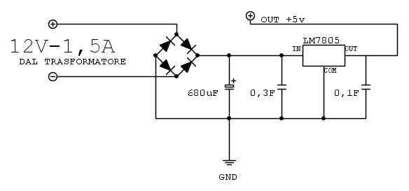

Messaggioda Foto Utentedimitri94 » 20 feb 2012, 12:34
prima di partire però vorrei ancora chiedere una piccola cosa... ;-)
nello schema dell alimentatore stabilizzato
quei due condensatori da o,3 e 0,1 sono F o uF...?
ho cercato anche sull articolo originale ma non c'è scritto... :-o
113 5 7
Messaggi: 515
[26] Re: Orologio digitale
Messaggioda Foto Utentemarco438 » 20 feb 2012, 12:39
Ti consiglio di correggere lo schema; cosi' come hai indicato i condensatori si intendono da 0.33 Farad e 0.1 Farad
In realta' si tratta di 0.33 e 0.1 uF (microFarad) equivalenti a 330.000pF e 100.000pF.
[27] Re: Orologio digitale
Messaggioda Foto Utentedimitri94 » 20 feb 2012, 12:43
errore mio scusatemi... :mrgreen:
grazie per la correzione... :-)
...e invece che ponte di diodi devo usare...?
113 5 7
Messaggi: 515
[28] Re: Orologio digitale
Messaggioda Foto Utentemarco438 » 20 feb 2012, 12:45
Metti un ponte da 3/4 Ampere.
[29] Re: Orologio digitale
Messaggioda Foto Utentemarco438 » 22 feb 2012, 0:46
Hai valutato l'idea di mettere un regolatore che supporti una corrente maggiore?
Quali sono i display che userai?
Ho idea che il 7805 non sara' sufficiente.
