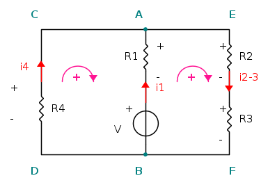

Messaggioda Foto Utenteelltraudo89 » 23 set 2012, 13:06
scusate per prima, ora la rimetto
Immagine

Messaggioda Foto UtenteEdmondDantes » 23 set 2012, 13:43
Se quelle frecce senza nomi sono le correnti, e se hai usato la notazione pedice resistore uguale a pedice corrente (quanti se... e ti avevo detto di inserire uno schema con i riferimenti), allora la prima equazione del tuo sistema è sbagliata.
Non sono andato oltre, troppi se...
Scrivi, per come si deve, le leggi di Kirchhoff.

Ho provato, per cimentarmi, a postare il procedimento.
Supponendo che il circuito sia questo :
Supponendo il verso orario delle tensioni come "positivo", supponendo che quei + e - siano indicativi della tensione che agisce ai capi di ciascun resistore, supponendo quel verso indicato in figura delle correnti, si dovrebbero scrivere le seguenti equazioni :
i_4+i_1=i_{2-3} (equazione al nodo A)
V_1+V-V_4=0 (equazione alla maglia CABD)
-V_1+V_2+V_3-V=0 (equazione alla maglia AEFB)
facendo la considerazione che i due resistori R_2 ed R_3 essendo in serie sono percorsi dalla stessa intensità di corrente e che ho chiamato i_{2-3}.
Da qui sostituendo opportunamente si ha :
R_1i_1+V-R_4i_4=0 (equazione alla maglia CABD)
-R_1i_1+(R_2+R_3)i_{2-3}-V=0 (equazione alla maglia AEFB)
Si risolve il seguente sistema calcolando le correnti. Se i risultati di uno o più valori delle intensità di corrente risulta negativo significa che il verso è opposto a quello ipotizzato inizialmente.
Foto Utenteadmin ed Foto UtenteEdmondDantes, se ho fatto errori sono a disposizione per capirli e mi scuso in anticipo per gli stessi.
Pensate sia corretto ?
Grazie :ok: .

Messaggioda Foto UtenteRenzoDF » 23 set 2012, 14:10
Visto che per R1 ed R4 è stata scelta la convenzione dei generatori, le due ultime equazioni (KVL) del secondo gruppo sono errate, in quanto l'equazione costitutiva per il bipolo resistore R1 ed R4, in quel caso, si scriverà
V=-RI
e non
V=+RI
BTW io mi chiedo solo il perché di quella scelta "sciagurata" :mrgreen: ... trovo poi errato parlare di "verso orario" positivo per le tensioni; nella KVL le tensioni saranno da considerare positive o negative a seconda che siano concordi/discordi al verso di percorrenza della maglia (o alternativamente discordi/concordi a seconda della
corrente di pensiero risolutivo)
