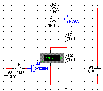

Messaggioda Foto Utenteg.schgor » 6 ott 2012, 17:54
Con normali BJT (un PNP ed un NPN) è possibile
realizzare lo schema qui simulato in Multisim:
L'errore introdotto è di pochi mV.

[22] Re: Misura della carica di una batteria
Messaggioda Foto Utentedarkweader » 6 ott 2012, 18:14
non ho analizzato a fondo lo schema, ma ci sono 2 transistor e due alimentazioni...
usare due transistor non va bene per la mia applicazione...e l'alimentazione può essere una solamente

[23] Re: Misura della carica di una batteria
Messaggioda Foto Utenteg.schgor » 6 ott 2012, 19:42
darkweader ha scritto: ci sono 2 transistor e due alimentazioni...
No, di alimentazione c'è solo quella V1 della batteria, V2 è il segnale dal micro.
