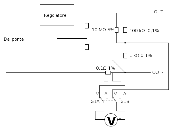

DirtyDeeds ha scritto:Però non disegnare i conduttori tangenti al voltmetro :mrgreen:
d'accordo,disegno corretto. ;-)

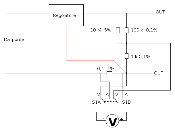

ma in questo schema
dove devo mettere il tratto che va dal regolatore all'out- nel tuo schema? (quello colorato)
nell' uscita 0 out?

Foto Utentemir, riguardando la libreria di simboli disegnata da Foto Utenteelettrodomus, mi sembra di capire che il simbolo per il deviatore potrebbe essere questo:
Non ho però molta dimestichezza con i simboli degli interruttori (e tra l'altro trovo che i nuovi simboli introdotti dalla IEC rischino talvolta di essere poco chiari, ma magari sono io poco abituato).
Due consigli, invece, per Foto Utentemikydrummer: il resistore di shunt da 0,1 Ω deve poter dissipare almeno 0,5 W, se la metti da 3/4 W o 1 W lavora a temperatura minore. I conduttori che vanno al voltmetro devono essere saldati il più vicino possibile al corpo del resistore, in modo da realizzare una connessione a 4 fili (è questo il motivo per cui in [17] avevo disegnato i conduttori molto vicini alla resistenza).

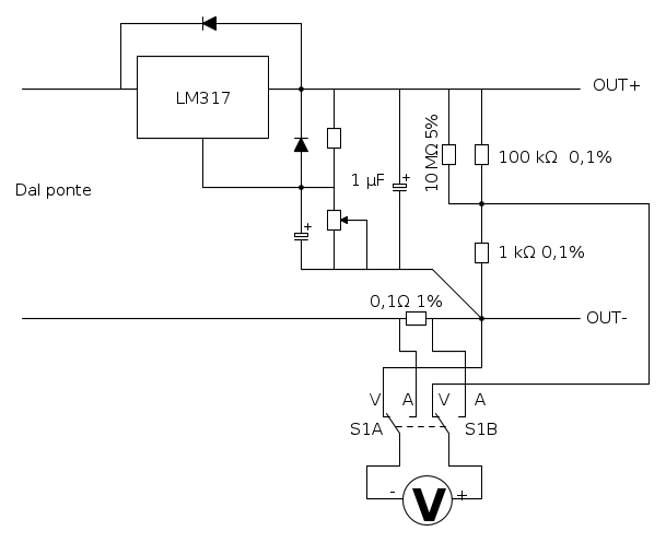

Se il regolatore è un LM317, lo schema diventa in linea di principio così:
Se ci sono altri componenti, Foto Utentemikydrummer, sei pregato di fare uno schema completo dell'alimentatore con FidocadJ perché quando si chiede qualcosa bisogna sempre dare tutte le informazioni possibili da subito, senza centellinarle.

Ecco, se quello schema lo avessi fatto fin da subito... ;-)
Il circuito diventa allora così:
Dall'uscita, togli il condensatore non elettrolitico in parallelo a quello elettrolitico: come dice Foto UtenteIsidoroKZ, mettere i condensatori in parallelo porta male. Se guardi il data sheet viene consigliato un solo condensatore da 1 µF.

Messaggioda Foto UtenteKagliostro » 1 nov 2012, 9:41
Mi pare che, nel datasheet dell'LM317, il condensatore all'uscita sia consigliato da 1uF se Tantalium e 25uF se normale.
