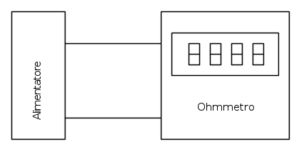

Narcolex ha scritto:L'impedenza come la misuro? la devo calcolare?
Mi potresti fare uno schemino per favore?
Eccolo, vista l'ora è molto sintetico :mrgreen: :
Devi collegare un ohmmetro a gli ingressi del tuo alimentatore, in modo da vedere se, dopo tutte le riparazioni, c'è ancora bassa impedenza all'ingresso.
Se non c'è puoi provare ad alimentare il tutto e vedere cosa succede.
Se c'è bassa impedenza proviamo poi a vedere se c'è qualche elettrolitico in corto.
Ma questo, come dicevo, lo vediamo dopo la riparazione.
Ciao da Pietro (Yawn...)
