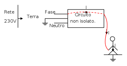

Se hai una situazione di questo tipo:
con un circuito non isolato, se accidentalmente tocchi una parte del circuito è come se tu toccassi direttamente la fase della tensione di rete , quindi la corrente I si scaricherebbe a terra tramite il tuo corpo.

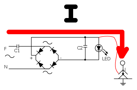

Foto Utentecarlohak, nell' eventualità che non sia stato chiaro nelle mie spiegazioni, riprendo il tuo circuito:
Se, come abbiamo ampiamente sottolineato, il tuo circuito non è isolato da rete, toccando il terminale positivo, come da immagine, il tuo corpo sarà attraversato dalla corrente di fase I che ha libero transito dalla rete attraverso il condensatore C1 e il ponte di diodi.

grazie mrc però vorrei chiederti da ignorante, tu hai scritto che la corrente mi attraversa ma non è la tensione che fa male? scusami per l'ignoranza mrc

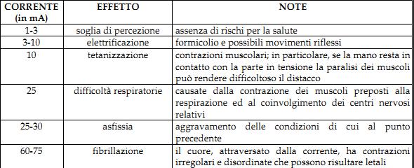

Quello che uccide è la corrente, determinata a sua volta dalla quantità di tensione ( legge di Ohm ), bastano poche decine di mA attraverso il cuore.
Nella seguente tabella sono riportati gli effetti della corrente sul corpo umano:
Ho ricavato l' immagine dal seguente pdf:
http://www.google.it/url?sa=t&rct=j&q=& ... 4034,d.ZWU
che ti invito a leggere completamente.
