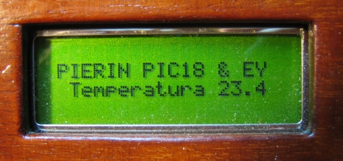

Messaggioda Foto UtenteTardoFreak » 27 giu 2013, 14:49
Nel datasheet del mio, non di quello che ho preso dal RAVEN.
E comunque non mi serve perché non misuro la resistenza ma la tensione di un partitore. :(

Messaggioda Foto UtenteCandy » 27 giu 2013, 14:53
Misuri la tensione di un partitore, ma: la tensione di alimentazione è costante, una resistenza è costante, quindi, tramite lo ADC misuri anche una resistenza.

Messaggioda Foto UtenteTardoFreak » 27 giu 2013, 14:57
Vero, ma collegata in quel modo pare che la variazione sia lineare.
Devo capire matematicamente perché prima di scrivere il firmware. :-M
Non voglio scrivere delle boiate.
Devo trovare una formula che mi permetta di calcolare la variazione di temperatura per un singolo bit in funzione della costante B. :-k
Oppure la variazione di % di tensione per ogni grado.

Messaggioda Foto UtenteTardoFreak » 28 giu 2013, 18:15
Ho dato uno sguardo ad un po' di firmware che utilizzano gli NTC per la misura della temperatura (ambiente).
In pratica utilizzano tutti delle tabelle.
Userò le tabelle anch' io.

Messaggioda Foto UtenteCandy » 28 giu 2013, 18:18
Non so se ci azzecco: usano le tabelle per semplificare e velocizzare un calcolo altrimenti complesso per delle MPU con ALU poco potente?
O per cosa altro?

Messaggioda Foto UtenteTardoFreak » 28 giu 2013, 18:22
Lo fanno anche con gli ARM. Probabilmente perché è più semplice e veloce farsi la tabella prima e poi risalire alla temperatura.
Inoltre la funzione diventa semplicissima. Un' array di const int e finito il chiasso.

Messaggioda Foto UtenteDirtyDeeds » 29 giu 2013, 8:50
Una tabella è sicuramente più veloce ed economica (dal punto di vista delle risorse) del calcolo diretto. Eventualmente, puoi pensare di aggiungere un'interpolazione lineare tra i punti.

Messaggioda Foto UtenteTardoFreak » 29 giu 2013, 15:44
Senza tabelle grazie ad una formuletta magica suggeritami da ... qualcuno. :-"
:mrgreen:
Ora lo metto "in bella". ;-)
