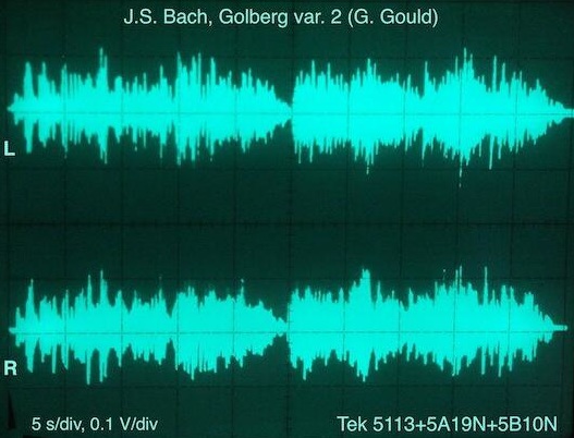

[25] Re: Polo "extra" nella funzione di trasferimento...
Messaggioda Foto UtenteDarwinNE » 24 set 2013, 0:36
banjoman ha scritto:Della Tektronix poi ho uno scaffale pieno di documenti, manuali schemi e appunti vari miei, perche' io mi occupo di riparazione, restauri e calibrazioni di oscillo Tek d'epoca (dal 1950 al 1980).
E' orribilmente OT, ma non resisto :D
Foto presa proprio stasera:
P.S. porca pupazza, ho scritto male Goldberg :evil:

[26] Re: Polo "extra" nella funzione di trasferimento...
Messaggioda Foto Utentebanjoman » 24 set 2013, 0:44
Uhmm.. 5113 dovrebbe essere con tubo a memoria bistabile o sbaglio? Non ho mai avuto un 5000 per le mani.
Comunque ottimo strumento, i 5000 erano i fratellini piccoli dei 7000 (che io adoro, anche se li ho sempre trovati un po' troppo delicati, specie nella sezione alimentatore).
