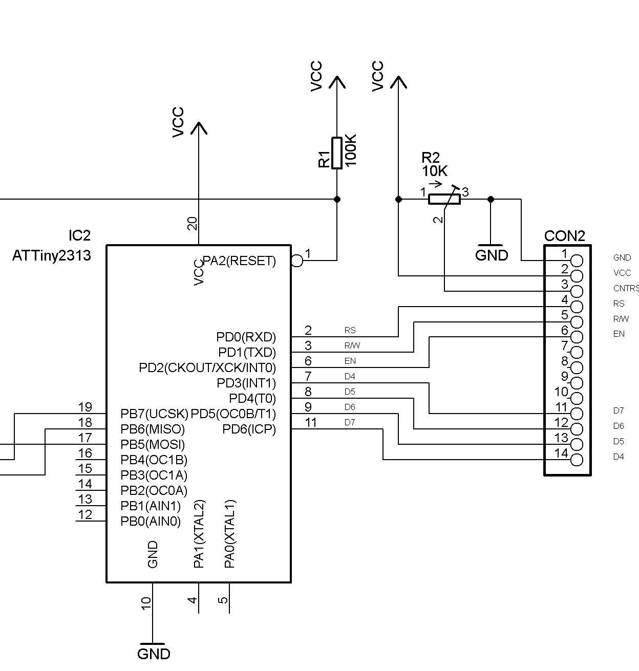

Messaggioda Foto Utentesimo85 » 2 ago 2014, 20:56
Dunque, sono riuscito a far visualizzare qualche geroglifico..
Evidentemente avevo sbagliato i collegamenti:
Tenendo anche conto del fatto che sto usando questo tutorial:
http://arduino.cc/en/Tutorial/LiquidCrystal
Quindi qualcosa scrive...
Ma la retroilluminazione continua a non funzionare.
Foto Utentesimo85
30,9k 7 12 13
Disattivato su sua richiesta
Messaggi: 9927
[22] Re: Dubbio display LCD
Messaggioda Foto Utenteedgar » 2 ago 2014, 20:58
Questo sono certo che funziona. Sono indicati anche i segnali del display.
Il pin r/w può essere gestito come in questo caso oppure tenuto a massa.
I pin D0-D3 del display -non collegati in modalità 4 bit - si possono lasciare flottanti o mettere a massa
La retroilluminazione non è che non funzioni, NON C'E'!
Foto Utenteedgar
10,0k 4 5 8
Messaggi: 5230
[23] Re: Dubbio display LCD
Messaggioda Foto Utentesimo85 » 2 ago 2014, 21:01
edgar ha scritto:La retroilluminazione non è che non funzioni, NON C'E'!
:shock:
Ho letto male il datasheet ? Dove sto sbagliando ?
Ad ogni modo è normale che mandi in uscita quei caratteri a caso ?
Foto Utentesimo85
30,9k 7 12 13
Messaggi: 9927
[24] Re: Dubbio display LCD
Messaggioda Foto Utenteedgar » 2 ago 2014, 21:07
Questo è un display con retroilluminazione. Nota sulla destra quell'affare bianco con i due fili saldati sul PCB: quello è il diffusore della retroilluminazione che nel tuo manca, si vede chiaramente.
I caratteri a caso, se qualcosa non è collegato correttamente o le temporizzazioni sono troppo veloci o sbagliate sono all'ordine del giorno :ok:
