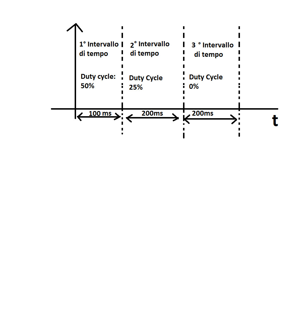

Messaggioda Foto Utenteultrasound91 » 6 gen 2015, 0:36
50% per 100 ms, 25% per 200ms, 0% per 200ms.
Significa che mando il 50% della tensione disponibile (5 volt) per 100 millesimi di secondi, subito dopo mando il 25% per 200ms e poi spengo il motore per 200ms.
Non so che tipo di motore sia quello che stai utilizzando ma non darei per scontato si tratti di un DC.
Il venditore dice è un motore DC.
I 5 volt non li raggiunge mai perché il motorino ci mette del tempo per raggiungere la velocità massima, e quando il duty cycle è al 50% al massimo lavora a 2,5 volt.

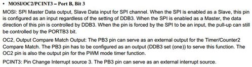

Messaggioda Foto UtenteWALTERmwp » 6 gen 2015, 1:11
Foto Utenteultrasound91, probabilmente questo non aiuta direttamente a dare una soluzione al problema che hai posto però credo possa servire a fare un po di chiarezza.
Se a te poi dovesse risultare qualche incongruenza potrai rettificare.
Sono andato a vedere il datasheet del micro e la definizione della porta utilizzata è questa:
Non mi pare si tratti di un Analog Output quindi non ho idea di come tu possa dare in uscita un valore di tensione riferita ad una percentuale.
L'immagine che hai allegato nel Post [26] potrebbe essere eventualmente così interpretata:
- nel primo intervallo di tempo, su 100 ms, applichi tensione per 50 ms (50% di 100),
- nel secondo intervallo di tempo, su 200 ms, applichi tensione per 50 ms (25% di 200),
- nel terzo intervallo di tempo, su 200 ms, non applichi tensione (0% di 200).
Questa è una interpretazione che, però, non so come si possa conciliare col malfunzionamento che segnali e o il codice che hai scritto.

Messaggioda Foto UtenteWALTERmwp » 6 gen 2015, 1:25
Faccio riferimento, riscrivo, a quanto hai riportato nel Post [26] con l'intenzione, presumo, di fornire una interpretazione del comportamento che rilevi; non è una questione di video.
ultrasound91 ha scritto:quando il duty cycle è al 50% al massimo lavora a 2,5 volt.
... il livello della tensione è 5 Vcc, non può essere 2,5 !
Però potrebbe sempre sfuggirmi qualcosa.
