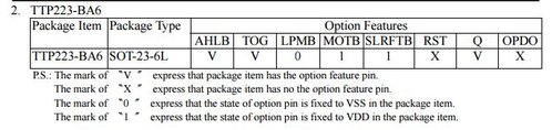

la configurzione dell'integrato versione 6 pin è questa
e quindi si, niente risparmio e., altro bug dell'inserzione

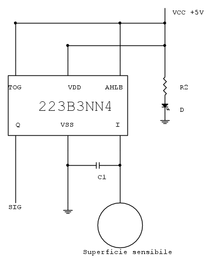

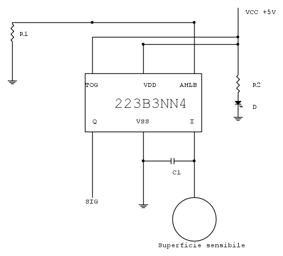

Non so se questo progetto è alla mia portata
Ecco il piano:
Rimuovo R1 sul PCB e collego sia TOG che AHLB a VCC.
Questo se ho capito bene farà si che quando il sensore è collegato all'alimentazione inizia a con il dare un segnale HIGH, mentre una volta toccato inizia la modalità TOGGLE
Se invece ho frainteso il datasheet e i consigli di eAlucarD, dovrò modificare il PCB, lasciare AHLB che va a GND mediante R1 e tagliare la pista di TOG, collegare poi TOG a VDD.
Così:
Questo sarebbe un tantino più laborioso. credo.
Così:

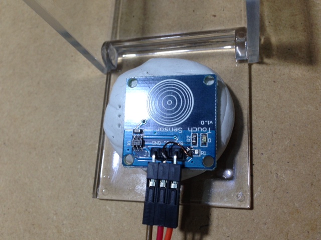

Gentili amici, ci siamo! Tutto ha funzionato come previsto e grazie a voi:
-ho dissaldato il mio primo SMD
-ho modificato il sensore
-ho imparato un sacco di cose
La modifica è provvisoria, in quanto non so come andrò ad implementare l'interruttore. Tolta di mezzo R1, ho prima collegato ai 5V sia TOG che AHLB e questo, come previsto ha prodotto un interruttore che inizia con lo stato di acceso.
Poi con un po di forza bruta ho interrotto la pista che collegava AHLB e l'ho lasciato penzolone. Questo come previsto ha prodotto l'interruttore che desideravo. Inizia spento e al tocco si accende rimanendo così fino al prossimo tocco.
Ecco una foto tanto per gradire:
Insomma grandi soddisfazioni per un novellino.
E devo ringraziare soprattutto voi. Ora mi metto a lavoro sullo schema generale.
