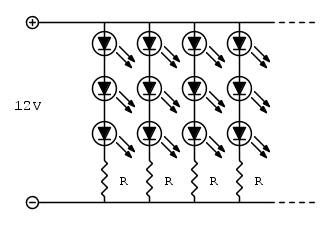

Ma quanti led posso collegare a quel l'alimentatore? Le resistenze che mi hanno dato sono quelle che ho messo in allegato sopra.
Niente scossa,il secondario dell'alimentatore dovrebbe essere isolato dalla rete.
L'alimentatore dovrebbe anche essere protetto dai corto circuiti.
L'alimentatore da 12V 1 A max dovrebbe accendere fino a 16 LEd in serie parallelo
Fai una prova a mettere 4 LEd in serie senza resistenza, oppure tre in serie con una sola resistenza, se si iluminano poco aggiungi altre resistenze in parallelo a quella.

Pilotare led in tensione e' una pessima idea che non dovrebbe essere suggerita; i led si pilotano in corrente.
Che poi si accendano e' vero; bisogna vedere per quanto e, comunque, e' tecnicamente scorretto.
Con un alimentatore da 12V si possono fare serie di tre led al massimo, con appropriata resistenza.

No, puoi usare un unico alimentatore per tutte le serie; poi, se lo devi comprare, si puo' vedere di trovarne uno di tensione superiore per allungare le stringhe.
Se hai pazienza, piu' tardi ti faccio uno schema.
[27] Re: Collegamento in serie led
Messaggioda Foto UtenteRussell » 28 ago 2015, 9:28
meglio metterlo il prima possibile questo schema... c'è un po' di confusione
Nota che è valido SOLO per alimentazione a 12V
Le resistenze saranno tutte uguali, devi metterne una in ogni ramo, e sono da 120 Ohm
Se vuoi farlo con batterie 9V, se vuoi lavorare a 24 V, o se vuoi cercare di riutilizzare le resistenze che gia' hai dillo, che vediamo

Ci sono varie alternativa tutte valide:
Nell'ipotesi che sia più facile approvvigionare un alimentatore da 12 V 1 A max:
puoi alimentare fino a 40 rami di LED in parallelo;
ciascun ramo costituito da 3 LED con in serie una resistenza (100 ohm ?) tale da fare circolare la corrente voluta per l'illuminazione che piace ( 20 - 25 mA ?).
25 * 40 = 1 A corrente massima erogabile dall'alimentatore.
Totale 40 * 3 = 120 LED non è che li devi mettere tutti !! :lol:
Avendo rami in parallelo, ne puoi spegnere qualcuno lasciando accesi gli altri.
Però puoi rifare i calcoli nel caso di un alimentatore da 24 V
