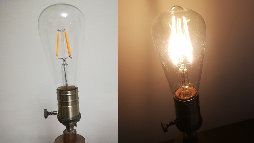

Ripredno questo topic, perché mi è tornato in mente un paio di giorni fa mentre mi trovavo a sostituire (facevo delle prove) delle lampade ad incandescenza 40 W E 27 con delle lampade led a filamento 6 W E 27 4000k 600 lm.
Nel togliere, o meglio svitare la lampada ad incandescenza non si poteva far a meno di sentirne l'ampolla di vetro molto calda dopo un paio di minuti di funzionamento, mentre quando si andava a togliere la lampada a led più o meno dopo lo stesso l'ampolla di vetro era di gran lunga molto meno calda.
Di qui la curiosa domanda, a parità di condizioni costruttive delle due tipologie di lampade, sostituitendo l'elemento illuminante (filamento di tungsteno vs filamento led) e di differente potenza (decine di watt il primo e pochi watt il secondo), si direbbe che la quantità di calore da smaltire per il led sia molto inferiore a quella che sviluppava e doveva smaltire il filamento di tungsteno, pertanto il filamento led si trova in una condizione ottimale di raffreddamento.
Andando poi a spulciare fra i sacri testi, trovo che il filamento di tungsteno trafilato utilizzato per la costruzione di lampade ad incandescenza ha il punto di fusione a 3400 °C, e si riusciva ad ottenere una durata delle lampade intorno alle 2000 ore portandolo a valori di temperatura elevati per ottenere una composizione cromatica non troppo diversa da quella diurna, ovviamente aiutandosi realizzando il vuoto nell'ampolla o riempendola di gas inerti, con pressione di riempimento di poco inferiore a quella atmosferica.
Insomma condizioni ambientali di lavoro al limite per il filamento in tungsteno, ma direi ottimali per il filamento led.
... o no ?..

Mentre il filamento di tungsteno può sopportare temperature di 2000°C per tempi prolungati, la giunzione del LED, già a 180°C può considerare conclusa la sua vita.
Capisci come un ampolla vitrea, dove il calore viene smaltito principalmente per irraggiamento non è ottimale per il LED, che alle basse temperature di lavoro irraggia molto poco. (*T^4)
Vengono quindi cercate tecniche per aumentare la dissipazione dei filamenti led, ma non sempre con buoni miglioramenti.
In buona sostanza, il bulbo è freddo, perché dissipa 6w anziché 40, ma il filamento all'interno difficilmente lavora "nelle migliori condizioni".

JAndrea ha scritto: il filamento di tungsteno può sopportare temperature di 2000°C per tempi prolungati, la giunzione del LED, già a 180°C può considerare conclusa la sua vita.
D'accordo,ma immagino che siano dimensionati per lavorare a temperature che non siano quelle limite della loro caratteristica, e quello che mi domandavo era il fatto che se un'ampolla opportunamente riempita di gas inerte riesce a far lavorare un filamento di tungsteno ad una temperatura vicino alla sua caratteristica nominale di lavoro, e comunque una temperatura di valore di gran lunga più alta di quella vicino a quella limite di un filamento led, mi resta difficile pensare che sia "l'ampolla di vetro " il problema di smaltimento della temperatura di un filamento led.
Si, effettivamente il problema è quello di riuscire a disperdere calore a temperature relativamente basse con una superficie laterale minuscola.
