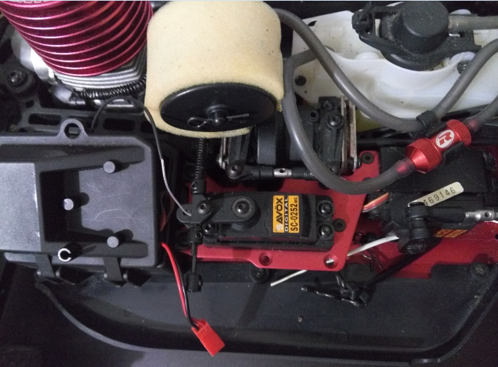

Ok, se ti servono dritte su come piazzarlo e collegarlo metti una o più foto dell'automodello in cui si veda bene il servocomando del freno ed il relativo comando che arriva alla pinza freno

Buongiorno a tutti
ho fatto una foto della disposizione dei componenti della macchina:
dalla foto forse non si vede bene comunque sulla squadretta del servo ci sono due tiranti (uno sopra che apre il carburatore per accelerare e uno sotto che aziona il freno) quando il servo va verso l'interno si frena, mentre quando va verso l'esterno si accelera, ci sono delle molle sui tiranti che fanno in modo che il servo non forzi sul fine corsa (è difficile da spiegara ma se si vede è molto più semplice). Dove mi consigliate di posizionare l'interruttore ? io non sono tanto convinto perché questi servi sono da 10 kg quindi sono potenti possono spaccare una plastica se vengono sforzati
(il mio desiderio resta l'elettronica sono sincero )
L'interruttore lo posizionerei, tramite una piccola staffa da costruire, sulla piastra metallica anodizzata rossa del servo, in modo che il collegamento reciproco sia più stabile possibile.
Tuttavia, leggi qui sotto e dimmi cosa ne pensi

Per la soluzione meccanica l'interruttore andrebbe posto all'interno perché il modello freno quando la squadretta va verso l'interno (c'è pochissimo spazio a meno che non si crei qualcosa ad "L"), la soluzione elettroncia mi piace, anche se non sono esperto
secondo me con i dovuti test viene un bel lavoro
Grazieee aspettiamo pure qualche altro consiglio
Emmario83 ha scritto:Per la soluzione meccanica l'interruttore andrebbe posto all'interno perché il modello freno quando la squadretta va verso l'interno
E' vero ma esistono anche interruttori che si tirano piuttosto che spingere
Comunque, come dici, attendiamo altre idee/proposte/critiche
