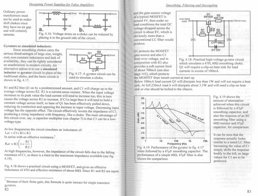

Volevo tradurre la fonte dalla quale ho preso la formula ma mi sono venuti dei dubbi riguardo una traduzione corretta e, per evitare fraintendimenti, ho deciso di allegare l'originale in inglese
Il file ha una risoluzione che ne consente la lettura, solo che per vederlo bene è meglio scaricarlo

Messaggioda Foto Utenterugweri » 7 gen 2017, 17:39
Guarda la nota relativa alla formula per la R_{eq}: dice chiaramente che è inadeguata per giratori a singolo transistor.
Ribadisco il mio consiglio: leggi i documenti che ti ho fornito, e valuta l'utilizzo della ben più "semplice" struttura di Berndt-Dutta Roy, o comunque di una qualche struttura con operazionali ;-)

Messaggioda Foto UtenteCarloCoriolano » 7 gen 2017, 17:39
Pero`, vedendo l'ultimo post, mi sembra di capire che si vuole un filtro sullo stadio di alimentazione e non sulla parte di amplificazione. Quindi, sarebbe un filtro CRC a resistenza variabile. Ha senso allora usare un componente attivo, che dissipera' molto di conseguenza?

Messaggioda Foto UtenteKagliostro » 7 gen 2017, 17:47
Foto Utenterugweri
Sì, è come dici, ma speravo di potere avere un qualcosa di semplice, per quanto approssimativo (tra l'altro ciò che mi interessa è il valore in H non tanto il valore resistivo)
Sì, un filtro CLC sull'alimentazione -- sostituito molte volte da un CRC, sia per motivi di spazio che peso (ed anche spesa), di sicuro, nell'uso pratico il CLC dimostra dare migliori risultati rispetto il CRC e per questo, se uno dei motivi precedentemente indicati lo consiglia, si cerca l'alternativa "CLC allo stato solido" rispetto al CRC
