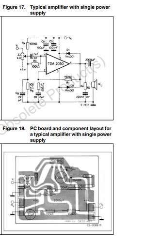

Si l'ho dato uno sguardo all datasheet ma lo schema è differente! Ci sono componenti diversi!

quali sono i componenti diversi?
Hai fatto lo schema che fa video (buttalo ) e confrontalo sul data sheet.
Ma te hai più fiducia a seguire uno schema da un video che a seguire uno schema di un datasheet?

setteali ha scritto:quali sono i componenti diversi?
C'è una resistenza da 150 kh, più condensatori in poliestere..
No ed è per questo che ho iniziato questo topic dicendo se era affidabile il video!

Messaggioda Foto Utentesetteali » 1 nov 2017, 23:42
mario663 ha scritto:.....
Questa resistenza da 150kohm sul video è da 100kohm e un paio di condensatori in poliestere se ci vogliono ...ci vanno messi , puoi anche togliere alcuni componenti e ridurre al minimo il numero dei componenti, ma non ne vale la pena.
Dài retta segui lo schema del datasheet, tra l'altro ti da anche la disposizione dei componenti e il PCB, cosa vuoi di più!

Sui vari ebay / banggood / aliexpress puoi trovare dei kit completi con il TDA2030A a qualche euro. Hai tutto quanto serve ed il risultato è assicurato

:-) kΩ... con qualche click è semplicissimo aprire la mappa caratteri e usufruire delle lettere greche (e anche mettere lo spazio tra valore e unità di misura... ); comunque credo che uno dei problemi dell'OP sia di non sapere/potere farsi la PCB e quindi cerca uno sbroglio per millefori, da cui la "scelta" del video :roll: O_/

claudiocedrone ha scritto:... comunque credo che uno dei problemi dell'OP sia di non sapere/potere farsi la PCB e quindi cerca uno sbroglio per millefori, da cui la "scelta" del video..
Ottima osservazione, l'OP da quello che scrive non lascia intendere di essere un esperto, quindi, prima di dare consigli inadeguati, è meglio chiedergli come vorrebbe realizzare il cablaggio... io sospetto che non sappia nemmeno cosa sia una basetta mille fori.
Del resto è comprensibile che un ragazzo inesperto si trovi più a suo agio a seguire le istruzioni di un video scalcinato piuttosto che seguire quelle di un datasheet a lui incomprensibile... impegniamoci quindi a non demoralizzarlo.

Al limite si potrebbe anche optare per un Gainclone con meno componenti, tanto per facilitare il montaggio!

Se, come sembra, vuole usare un'alimentazione singola a 12 V, col gainclone non ce la fa.
