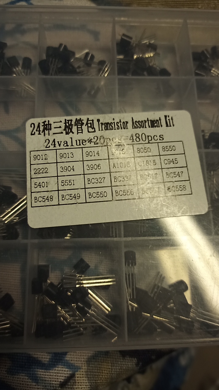

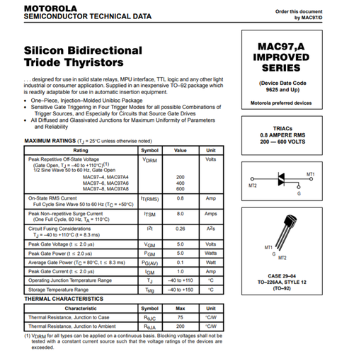

Allora il transistor e quello a tre piedini ,ed è un mac97a608h2 se ho letto bene,per il triac parlavo del potenziometro quello che giri per fare salire i gradi della temperatura,comunque tra poco che rientro faccio le prove come mi hai detto ,grazie

OK allora chiamiamo tutto con i loro nomi, il " mac97a608h2 è un triac.

Si vede che non sono un professionista, però siccome ho una scatola piena e sembravano simili ...ti ho scritto quello che ho letto nella scatola.

Provato in modalità diodo il triodo ,dal lato mt2 gate mi appare 0,783v,dall'altro lato niente proprio,la prova è stata fatta anche a puntali invertiti

Allora il triac sembra buono.
