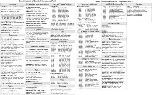

Sfogliando il libro "Practical electronics for inventors" (4th ed) ho trovato questa comoda lista di componentistica "basilare" per laboratorio.

Messaggioda Foto UtentedrGremi » 26 feb 2021, 16:26
Grazie mille!!
Quandò avrò tempo faccio un riassunto della situazione e vi aggiornerò si quanto ritengo per me importante, magari può essere utile ;)
