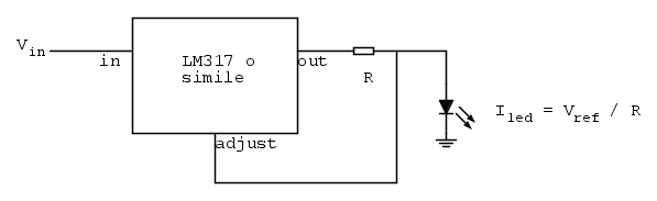

Se queste sono le specifiche attorno alle quali muoversi, allora cercherei un op-amp con sufficiente corrente in uscita e realizzerei la sorgente di corrente pilotata senza FET.
Ci sarebbe anche un circuito classico e semplicissimo realizzato attorno all'LM317, che però ha bisogno di piú headroom di quanto tu possa offrire (il dropout dell'LM317 è pesante).
Ci sono però chip simili all'LM317 con low dropout che potrebbero funzionare. Vedi per esempio l'MIC29302WT, che al momento della stesura di questo messaggio è disponibile in magazzino da DigiKey.
Si tratta di mettere uno shunt in serie all'uscita e ricavare la Vadj dopo questo shunt.
Funziona solo se la somma di
a) caduta di tensione sul LED alla corrente impostata e alla temperatura d'esercizio
b) Vref del regolatore
c) V dropout del regolatore alla corrente impostata e alla temperatura d'esercizio
non supera la tensione di alimentazione (nel tuo caso 5 V)
Prova a fare un paio di calcoli, potresti farcela, soprattutto grazie alla corrente bassa rispetto alla massima del regolatore e quindi del modesto dropout che incontrerai.

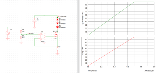

gill90 ha scritto:Non capisco perché dici che lo schemas ia un oscillatore.
Più che altro mi dava la sensazione di "oscillare", il guadagno in questo caso non è elevatissimo ?
Ogni minima variazione di Iled mi porta una grande risposta da parte dell'op-amp.
Deve pilotare un led in Corrente, non credo serva troppa banda :mrgreen:
Però se mi dite che posso tranquillamente usarlo così come è meglio sono tutti componenti in meno !

3)Questa soluzione potrebbe essere vincente, la avevo pensata ma con il 317. sicuramente sul mercato c'è qualcosa con un drop (Vref + drop)inferiore 1.8V@300mA. Per assurdo potrebbe andare bene anche un regolatore con tensione massima 3.3V :ok: Cavolfiorata serve la versione "ADJ"
Ripensandoci: 3.2Vled + 1.25Vref(typ) = 4.45 da cui 0.55V di dop..... Non sarà una ricerca facile

Così a bruciapelo: Il 317 lo prevede a DS il funzionamento in Corrente Costante, è possibile usarlo anche con questo componente anche se non specificato a DS ?

Però... se devo usare un LM317 (o similari come proposto da Foto Utenteboiler) devo metterci un potenziometro che in questo caso viene attraversato da Iled. (+Iref che penso sia trascurabile)
è saggio far scorrere una corrente di 100-300mA in una resistenza variabile multi-giro (quella blu piccolina) ?
Altrimenti se perdo la regolazione ("resistenza fissa") tanto vale usare solo la resistenza !
Esistono anche i potenziomentri da 2W/5W ma sono enormi
Decisamente no.

ThEnGi ha scritto:Più che altro mi dava la sensazione di "oscillare", il guadagno in questo caso non è elevatissimo ?
No, questo circuito ha retroazione negativa quindi se lo dimensioni bene si comporta come un regolatore. Oscilla se per sbaglio inverti i piedini dell'OPAMP (crei una retroazione positiva) oppure se ritardi troppo il ritorno del segnale (filtri passa-basso nel guadagno d'anello).
Non farti ingannare dal fatto che il guadagno sia tanto alto: anche nel classico amplificatore a OPAMP non invertente succede la stessa cosa, eppure è un sistema reazionato che regola l'uscita con un guadagno d'anello enorme, solo che non te ne accorgi finché non lo analizzi.
ThEnGi ha scritto:Però se mi dite che posso tranquillamente usarlo così come è meglio sono tutti componenti in meno !
Anni fa ho fatto una cosa simile e funzionava benissimo. Non ricordo che MOSFET ho messo ma mi sento di dire che è abbastanza indifferente, purchè tenga la corrente e abbia soglia di accensione non troppo alta (così da lasciargli un po' di birra se deve pompare di più).
Di seguito ti lascio una simulazione con l'LM358 come OPAMP e un BS170 come MOSFET (facili da reperire e di basso costo). Ho fatto tutto in fretta per cui ho modellizzato il LED con una serie di 3 diodi, ma di principio non dovrebbe cambiare granchè.
La curva verde in alto è la corrente di uscita sul LED, mentre quella rossa in basso è la tensione di pilotaggio dell'OPAMP.
Dando un'occhiata al functional diagram sul datasheet non vedo controindicazioni.
