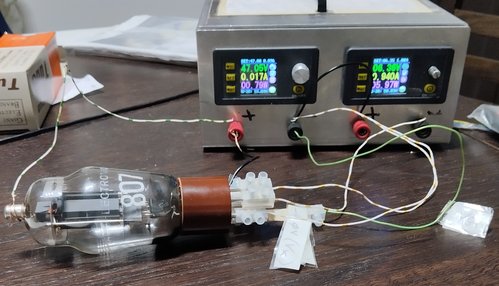

Messaggioda Foto Utenterichiurci » 6 apr 2024, 0:39
claudiocedrone ha scritto:Riccardo non scherzavo poi tanto, vedi che con Eli hai giusta giusta la tensione anodica che ti serve?
E non dirmi che uno "diaiuaier" come te si mette paura di accroccare dei connettori per quei pin :-) puoi usare connettori faston rotondi (si usano p. es. per gli impianti car audio) poi la connessione dell'anodo è del tutto separata essendo in testa al tubo.
Non riesco a leggere diaiuaier e non capisco se è scritto correttamente o no :lol: :lol:
Stasera ho perso un'oretta a ACCROCCHIARE un primo test in continua, ecco il banco di misura :mrgreen:
Claudio non avendo faston tondi ovviamente ho usato quello che avevo :D :D
