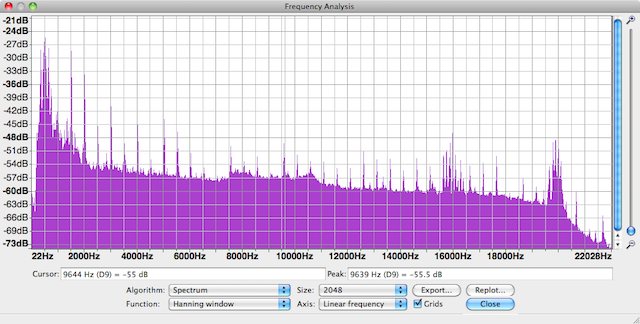

Per esempio un programma come Audacity permette di fare la FFT di una traccia audio. Possiamo estrarre dal grafico le ampiezze seguenti:

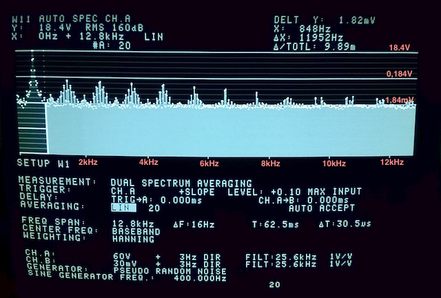

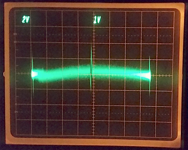

Ho regolato il PM5132 intorno ai 500 Hz ed ho mandato il segnale ad un analizzatore di spettro BF (un meraviglioso Brüel & Kjær 2034) ed allo stesso tempo ad un distorsimetro analogico (LEA EHD36). Il manuale di istruzioni dello strumento ci indica che in questa banda di frequenza, la distorsione dovrebbe essere inferiore a 0,5%. Vediamo se è così! Iniziamo dalla Fig. 3, che mostra lo schermo dell'analizzatore di spettro.
- Fig.3 lo schermo di un analizzatore di spettro FFT in campo audio. Si vede la fondamentale e le armoniche che la "sporcano".
L'asse orizzontale rappresenta ovviamente la frequenza e va da 0 a 12,8 kHz, con scala lineare. L'asse verticale copre 160 dB e tutto in alto c'è un valore che corrisponde ad una tensione efficace di 22V. Quindi, una divisione "grossa" in verticale indica 20 dB in ampiezza. Qui non l'ho ancora fatto, ma quando sarà comodo aggiungerò delle legende in rosso per facilitare la lettura delle schermate.
- Nota storica: Non è che se uno strumento di misura è vecchio è per forza una schifezza. Il B&K è una specie di Jaguar degli analizzatori di spettro BF anche se è dei primi anni '80, arriva solo a 25 kHz ed ha solo un 80dB di dinamica. Il PM5132 è pure uno strumento valido, sia pure non della classe del B&K. D'altronde, non si può pretendere le stesse prestazioni da un'automobile d'epoca e da una moderna. Ma se mi chiedete di scegliere tra una Jaguar E-type del 1968 ed una Golf moderna, non ho neanche bisogno di riflettere mezzo secondo. Spulciando la documentazione del 2034, ho scoperto un mondo intero che non avrei mai sospettato se mi fossi fermato ad una scheda audio! Del resto, non si può imparare a fare il punta tacco su un'automobile con cambio automatico...
L'analizzatore può integrare tutto il segnale nella banda mostrata e su un intervallo che l'utente può selezionare a schermo e che nella figura 3 parte da circa 800Hz per arrivare a 12,8 kHz. Il valore ∆/TOTL è la potenza integrata nell'intervallo sulla potenza totale del segnale. Il valore "6.41m" vuole dire che la distorsione ed il rumore misurati in questo modo valgono circa 0,64% del totale (THD+N, definizione C). L'erba che si vede in fondo è il rumore di fondo dell'analizzatore, su 12 bit, e non rappresenta il rumore del segnale. La misura è significativa perché le armoniche "escono" molto bene rispetto al rumore di fondo.

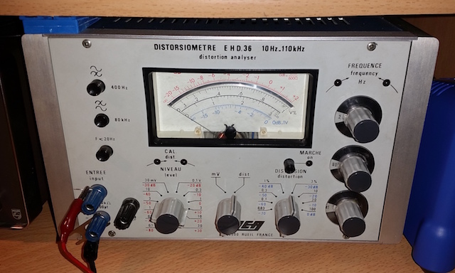

Un altro modo di procedere è quello di prendere un filtro notch che elimini la fondamentale, lasciando solo le armoniche ed il rumore, di cui poi si fa una misura. E' quello che viene effettuato nei distorsimetri tradizionali, come l'EHD 36 mostrato in figura 4. Un filtro notch può attenuare la fondamentale anche di 90dB con poca influenza altrove, ma la regolazione diventa difficile, perché basta una piccola deriva in frequenza del segnale da misurare o del filtro per far crollare l'attenuazione e ritrovarsi la fondamentale che esce dal notch con un'ampiezza maggiore al segnale da misurare.
- Fig. 4: il EHD 36, un vecchio distorsimetro a filtro notch con accordo automatico di fabricazione francese (fine anni 1970 circa).
Per questa ragione, questi strumenti prevedono una sorta di sintonia automatica, di modo che il filtro notch si auto-aggiusti seguendo la frequenza della fondamentale. Oltre a leggere la distorsione sul pannello dello strumento (0,9%) il segnale all'uscita del notch si può guardare all'oscilloscopio, come mostrato in Fig. 5. Nella traccia in alto c'è il segnale di uscita del generatore. In basso c'è il segnale residuo dopo il notch.

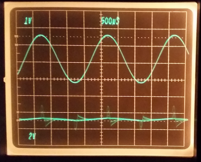

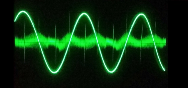

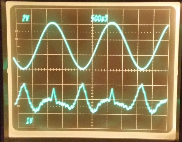

- Fig. 5: lo schermo di un oscilloscopio con il segnale da misurare in alto ed il residuo dopo che un filtro notch ha eliminato la fondamentale in basso.
Come abbiamo visto, il LEA EHD36 mi indica 0,9% di distorsione, un po' di più di quella misurata con l'analizzatore di spettro, probabilmente per due ragioni, una "buona" ed una "cattiva":
- La ragione "buona" è che lo strumento integra il rumore e le armoniche su uno spettro abbastanza ampio, almeno fino a 80kHz mentre l'analizzatore di spettro si ferma nella mia misura di cui sopra a 12,8kHz.
- La ragione "cattiva" è che (li mortacci sua) spulciando in dettaglio il poco chiaro manuale tecnico dello strumento, si capisce abbastanza fra le righe che la misura dell'ampiezza del segnale... non è true RMS, ma si basa su una misura di picco del segnale raddrizzato e quindi è abbastanza sballata per segnali non sinusoidali come quelli mostrati sulla traccia in basso nella figura 5.
- Nota (da leggere con fiero cipiglio): Il segnale di distorsione è abbastanza per definizione un segnale "sporco", sembra una brutta caduta di stile per questo strumento! Tuttavia, l'affermazione va ammorbidita, perché è uno strumento che data di un'epoca in cui non era banale fare una misura "true-RMS" (vero valore efficace) e del resto il segnale all'uscita può essere collegato ad un voltmetro più preciso capace di fare queste misure.
Il secondo motivo mi pare preponderante in questo caso e, probabilmente, la misura più affidabile la dà l'analizzatore di spettro con i suoi 0,64%.

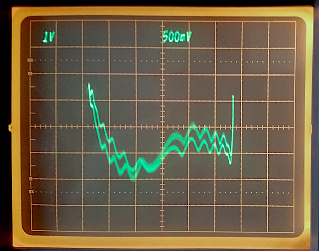

Un piccolo trucco utile per capire da dove arriva la distorsione consiste nel regolare l'oscilloscopio in modalità XY e mandare all'ingresso X il segnale in uscita del generatore ed all'ingresso Y il segnale in uscita dal notch. In questo modo, è facile vedere se ci sono degli artefatti nel segnale introdotti in punti particolari dell'ampiezza dell'onda.
- Fig. 6: gli stessi segnali mostrati in figura 5, ma questa volta in modalità XY. "Check ignition and may God's love be with you..."
Osservando le figure 5 e soprattutto 6, si nota la firma classica della distorsione di un generatore che prima parte da un'onda triangolare e poi cerca di approssimare "a pezzi" un'onda sinusoidale, una tecnica classica che veniva usata per fare generatori sinusoidali facili da modulare o da regolare in frequenza, senza dover attendere che la regolazione dell'ampiezza si aggiusti o "rimbalzi" come succede spesso con altre tecniche. Sarebbe impossibile avere quest'informazione soltanto con l'analisi spettrale mostrata in figura 2! Si vede bene come sia praticamente impossibile apprezzare ad occhio la distorsione del segnale da misurare se si guarda solo la traccia in alto della figura 5.
Si può vedere per esempio la figura 12 (breakpoint shaping network) nella vecchia AN-263 di National assorbita da Texas Instruments [3].
La figura 13 della AN riporta qualcosa di simile all'oscillogramma mostrato in figura 6 di quest'articolo. Infatti, nel Philips PM5132 l'onda sinusoidale è fatta in questo modo, con un integratino proprietario Philips (tal OQ0011 ormai del tutto introvabile altrove) che "aggiusta" a pezzi un'onda triangolare per renderla un'onda sinusoidale. Se si guarda la figura 5, si nota che i piccoli "angoli" che sono introdotti da questa tecnica nei punti i cui i vari segmenti in cui la sinusoide viene approssimata sono raccordati sono immediatamente visibili.
Insomma, abbiamo visto che il PM5132, pure strumento onesto e comodo da usare, non è certo straordinario per quanto riguarda la distorsione armonica ed è anche leggermente fuori specifica. Se vogliamo misurare il comportamento di amplificatori audio (e quindi distorsioni almeno inferiori all'1%), bisogna ricorrere ad un segnale molto più pulito, oppure filtrare il segnale in uscita del PM5132.

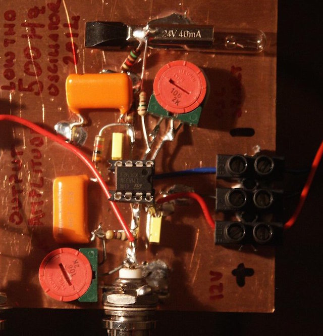

Qualcosa di meglio: generatore sinusoidale a ponte di Wien
Per vedere cosa si può ottenere tutto sommato con poco sforzo bisogna sfruttare un'idea... luminosa. Il circuito che si vede in figura 7 è un classico semplice oscillatore a ponte di Wien con stabilizzazione a lampadina.
- Fig. 7: oscillatore sinusoidale a ponte di Wien con stabilizzazione di ampiezza a lampadina.
Per chi si chiedesse cosa ci faccia una lampadina in un circuito del genere, basti sapere che un oscillatore sinusoidale di questo genere deve avere un circuito che controlli il guadagno di un amplificatore di modo da avere un'ampiezza costante del segnale in uscita. Una lampadina si comporta come una resistenza nonlineare il cui valore a freddo è molto più basso di quanto si ottiene con il filamento caldo. Ci vuole un po' di tempo per scaldare o raffreddare il filamento. Pertanto, la lampadina è una resistenza il cui valore cambia pochissimo su un periodo del segnale in uscita ma che riflette l'ampiezza totale del segnale sul lungo periodo, perlomeno se questa è sufficiente a scaldare il filamento. Così com'è messa nel circuito (nella controreazione di un amplificatore non invertente), quest'effetto tende a ridurre l'amplificazione del segnale quando l'ampiezza aumenta troppo ed a ridurla quando il segnale diventa troppo piccolo. Quindi, l'amplificatore si stabilizza su un'ampiezza di qualche volt che dipende da come viene regolato R5. La frequenza è invece determinata dal ponte R1/C1 e R2/C2 e con i valori mostrati è di circa 504 Hz. La figura 8 mostra una foto del circuito, montato su una basetta ramata, con l'aggiunta di un trimmer per attenuare l'uscita se necessario. Non bisogna comunque aspettarsi nulla di spettacolare per quanto riguarda la lampadina, il filamento si arrossa in maniera appena percettibile!
- Piccola nota di folclore: la lampadina mi è stata regalata da un vecchio amico di mio padre che lavorava in SIP e che riparava centrali telefoniche, da cui l'attacco a baionetta. Erano ancora gli anni 80... E' rimasta in un cassetto per trent'anni senza che ne trovassi un uso ragionevole, fino al momento in cui ho provato in quel circuito cinque o sei lampadine diverse e si avverata esser la migliore...
- Fig. 8: l'oscillatore a ponte di Wien della figura 7 montato su basetta ramata. Questa tecnica di montaggio è molto efficace per piccoli circuiti analogici perché avere un buon piano di massa permette di mantenere i segnali abbastanza puliti.

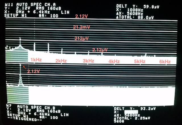

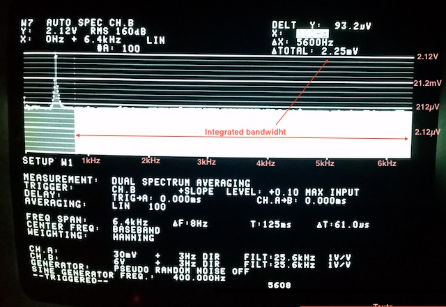

Proviamo con l'analizzatore di spettro, ma come si vede in figura 10, anche lui sbatte contro i propri limiti, poveretto!
- Fig. 10: analisi spettrale del segnale in uscita dall'amplificatore a ponte di Wien. La ridotta dinamica dello strumento non permette di vedere la distorsione armonica ed il rumore sull'uscita dell'amplificatore. Per chiarezza, ho aggiunto in rosso le scale e la banda integrata dallo strumento.
Infatti, il rumore dovuto al campionamento è troppo elevato, ci andrebbe una risoluzione molto maggiore rispetto ai 12 bit che sono utilizzati dallo strumento. Si può dedurre che l'ampiezza delle armoniche è sotto l'erba dello strumento, intorno al centinaio di microvolt. Integrando quello che si misura fra 800Hz e 6,3kHz, si ottiene una tensione efficace di 2,25mV che è poco significativa, perché è solo il rumore di fondo dello strumento. L'ampiezza efficace del segnale di uscita dall'amplificatore è 2,12V, possiamo solo concludere che la distorsione è inferiore a:
Qualcuno potrebbe chiedersi da dove viene questo valore di 2,25mV se la traccia del "rumore" mostrato dallo strumento è sotto i 200µV. In realtà, il rumore (qui sicuramente il rumore di quantizzazione più quello degli stadi analogici dello strumento) non è concentrato su una frequenza in particolare come accade con le armoniche. Quindi non ha tanto senso dire che c'è un segnale ad una frequenza singola, ma bisogna integrare qualcosa che è spalmato su una banda molto più grande. Invece di dire che ci sono x mV efficaci ad una frequenza y, per il rumore bisogna piuttosto misurarne la densità spettrale di potenza ed integrarla su una certa banda, nel nostro caso da 800Hz a 6,3kHz. Si veda per esempio quest'articolo per capire come vanno trattati i segnali e che unità di misura si usano in un'analisi spettrale a seconda di cosa si vuole misurare: [4].
Ovvio che più la banda è grande più il contributo del rumore viene addizionato per ogni "fettina" spettrale che l'analizzatore ritaglia e quindi aumenta. Ora, qui la cosa non ci crea problemi perché sappiamo che il rumore sul segnale sta molto più in basso ed in realtà stiamo misurando l'analizzatore FFT e non l'oscillatore.

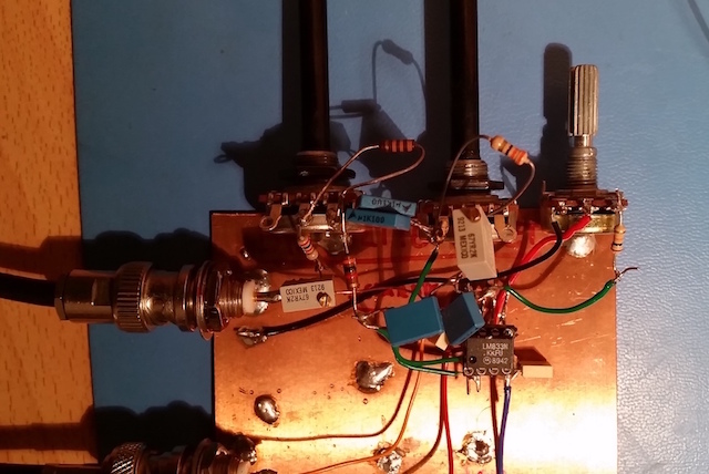

- Fig. 12: una foto del filtro notch a 504 Hz montato un po' alla veloce su una basetta ramata. Indovinate un po' cosa c'è sull'altra metà...

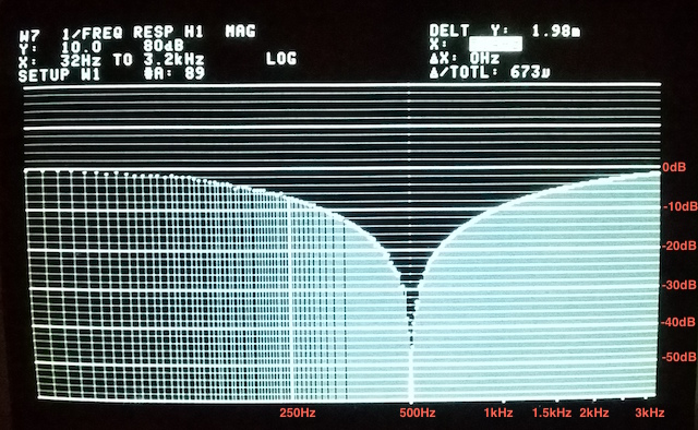

Le figure 11 e 12 mostrano la nostra versione del filtro, semplificato rispetto alla versione proposta da Rod perché mi sono accontentato di lavorare ad un'unica frequenza che è quella dell'oscillatore a ponte di Wien. La lettura dell'articolo di Rod Elliott è interessante anche perché mostra come varia la risposta del sistema quando viene variato il Q del filtro. Infatti, ci sono tre potenziometri da regolare: due permettono di "centrare" il notch di modo da eliminare il meglio possibile la fondamentale ed la terza è il Q del sistema. Filtri a basso Q sono più facili da centrare, ma non sono molto selettivi in frequenza e quindi tendono ad attenuare abbastanza anche la seconda armonica. L'analizzatore FFT ha un uscita che può funzionare come generatore di rumore e lo si può utilizzare abbastanza comodamente per misurare (modulo e fase) la funzione di trasferimento di un filtro, come si vede in figura 13, che rappresenta l'attenuazione del nostro filtro notch, regolato con un Q molto basso.

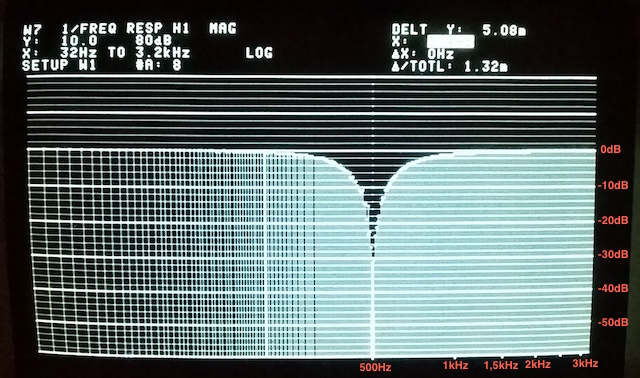

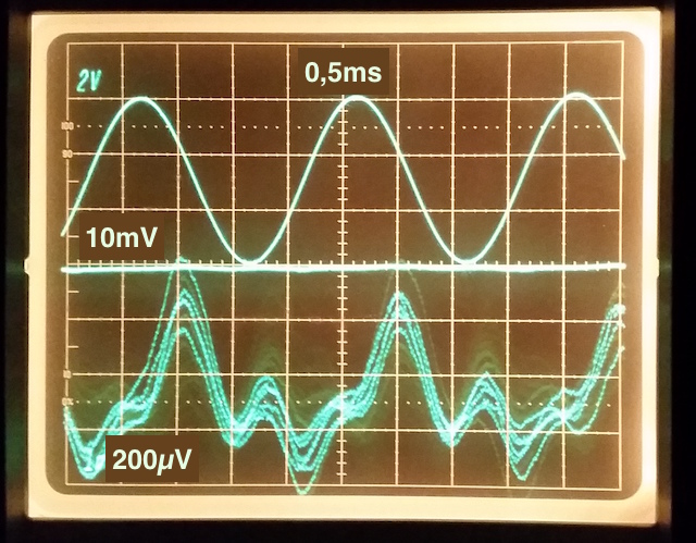

- Fig. 13: risposta del filtro notch a doppio T di figura 9, potenziometro regolato a basso Q.
Il problema non è tanto l'attenuazione della fondamentale che con un filtro notch di questo tipo rimane buona anche con un Q relativamente basso, quanto più il fatto che la seconda armonica è abbastanza attenuata. Dalla figura 13 si legge che intorno ai 1000Hz abbiamo infatti qualcosa dalle parti di 9dB di attenuazione, che è esattamente il valore che si legge nei grafici del progetto di Rod Elliott. Se invece aumentiamo il Q, otteniamo la situazione riportata nella figura 14, in cui l'attenuazione per la seconda armonica diventa una frazione di dB, probabilmente largamente trascurabile per la precisione che cerchiamo.
- Fig. 14: risposta del filtro notch a doppio T di figura 9, potenziometro regolato ad alto Q.
Nelle figure 13 e 14, abbiamo utilizzato una scala logaritmica per le frequenze, di modo da tracciare un vero diagramma di Bode del modulo della funzione di trasferimento del nostro filtro, in cui si vede che la risposta è simmetrica. Invece, le "fettine" in cui lo spettro è suddiviso dall'algoritmo FFT sono in queste condizioni di 8Hz, che è troppo per misurare accuratamente la "profondità" del filtro di notch. Quello che si riesce a leggere a schermo è una stima molto limata per difetto (il circuito permette di avvicinarsi a 90dB di reiezione della fondamentale).
La figura 15 mostra all'oscilloscopio il segnale residuo di distorsione dopo aver regolato il notch. Dato che il mio filtro non amplifica il residuo (a differenza di quello che fa l'EHD36), ho dovuto aumentare la sensibilità verticale dell'oscilloscopio, perché i 10mV/div della traccia centrale chiaramente non bastano. I 200µV/div sono ottenuti con due sonde ed un amplificatore differenziale (Tektronix 5A20N), che può arrivare a 50µV/div ma che però manda un po' in crisi le scritte sullo schermo del Tektronix 5440. Le ho quindi ripristinate a mano.
- Fig. 15: Segnale in uscita dall'oscillatore a ponte di Wien (traccia in alto) e distorsione (traccia in mezzo 10mV/div, traccia in basso 200µV/div).
Nella traccia in basso della figura 15 si vede:
- un residuo della fondamentale. La si può ridurre ulteriormente con il filtro, ma tempo di scattare la fotografia e qualcosa si sregola. Ecco perché strumenti automatici sono apprezzabili!
- un rumore a 50Hz ed armoniche (ecco perché la traccia sembra "saltellare")
- un po' di seconda e probabilmente terza armonica
Bene! Siamo chiaramente su distorsioni basse. Vediamo cosa ci tira fuori l'analizzatore di spettro. A questo punto, lui potrà amplificare di molto il segnale e, non più accecato dalla fondamentale, ci permetterà di far uscire fuori le armoniche dal rumore di fondo, come si vede nella figura 16.
- Fig. 16: Spettro del segnale filtrato (in alto), comparato con lo spettro della figura 10 (in basso). Le scale dei due spettri sono identiche.
Questa volta, le armoniche fino all'ottava si vedono molto chiaramente e si vedono anche i disturbi dovuti alla tensione di rete a multipli di 50Hz. Integrando da 800Hz fino a 6,3kHz otteniamo una tensione efficace di 88µV, che ci dà una distorsione armonica davvero interessante:
Che è davvero un ottimo risultato! Per far di meglio dovremmo ridurre soprattutto la seconda e la terza armonica. Facendo misure un po' precise, salta invece all'occhio il difetto principale del circuito che è la sensibilità alle vibrazioni della lampadina. Infatti, basta toccare il circuito o dare un colpo sul tavolo su cui è poggiato per fare "rimbalzare" leggermente l'ampiezza delle oscillazioni. Questi "rimbalzi" sono una modulazione di ampiezza del segnale a 504Hz che si ritrova quindi ad essere attenuato molto meno dal notch, sbattendo gli strumenti a fondo scala.

- Fig. 19: Misura all'oscilloscopio dell'uscita dell'EHD36 nelle condizioni di distorsione descritte in figura 16.
Insomma, casomai non lo si sapesse già e non fosse già scritto e ripetuto in ogni luogo, un amplificatore al clipping butta fuori un sacco di schifezze e questa condizione va assolutamente evitata. Naturalmente, si potrebbe adottare un'alimentazione stabilizzata e filtrata, senza però risolvere veramente il problema perché se anche non ci sarebbe più la modulazione a 100Hz, ci si ritroverebbe comunque con una sfilza di armoniche dispari sparate nei tweeter. Abbassiamo il volume!
Se il clipping va evitato, meglio ridurre la potenza media in uscita a valori più ragionevoli, poniamo 10W, e vediamo cosa otteniamo di distorsione. La figura 20 mostra quello che si vede all'oscilloscopio all'uscita dell'EHD36 in queste condizioni.
- Fig. 20: Segnale di distorsione in uscita dell'EHD36, con scala 0,03% (che corrisponde ad 1V di tensione efficace).
La misura mostra, se guardiamo bene, qualche tratto verticale che appariva anche in figura 7 e che è caratteristico dell'EHD36 e non tanto dell'amplificatore. Ad ogni modo, si vede che c'è sostanzialmente rumore e qualche residuo di armoniche e di 50Hz. Tra l'altro, non ho potuto utilizzare il notch di figura 10 perché essendo costruito sulla stessa basetta dell'oscillatore aveva l'alimentazione in comune. Collegandolo con l'amplificatore, mi ritrovavo un bel giro di massa che captava disturbi di ogni genere, ampiamente superiori a quello che stiamo cercando di misurare. Insomma, la distorsione è piccola, probabilmente dell'ordine dello 0,01% e sono di nuovo limitato dai miei strumenti.
Ascoltiamola questa distorsione (è un file wav monofonico di 8s, compresso come file zip): [10].
Si sente abbastanza bene un residuo della fondamentale a 504Hz, la sorta di "wawa" viene probabilmente un battimento con le armoniche dei 50Hz di rete. Il resto è rumore, armoniche di ordine più elevato e ronzio. Ora, questo è il "suono" della distorsione, una tensione efficace dell'ordine di 9mV contro i 9V della fondamentale. Quindi, ci sono 10µW di distorsione e rumore che sporcano ai 10W di segnale utile. Tutto questo dovrebbe convincerci che per valori normali di potenza media in uscita (10W sono già tanti) la distorsione è infima. Dato che abbiamo un file wav, è facile farne un'analisi FFT con Audacity, come visibile in figura 21.
- Fig. 21: Analisi spettrale FFT fatta con Audacity del file wav contenente la distorsione dell'amplificatore di potenza a 10W medi.
Non c'è molto da dire se non che ritroviamo quello che già avevamo osservato ad orecchio. Si vede che Audacity non è un vero strumento di misura, il grafico è abbastanza scomodino da leggere, perfino con ambiguità con le scale. Ci sono altri programmini di analisi spettrale che girano su MacOSX, ma in una (breve) ricerca non ho trovato nulla di lontanamente comparabile con quello che fa il B&K, anche se sulla carta gli ingressi audio del portatilino hanno una dinamica superiore.
