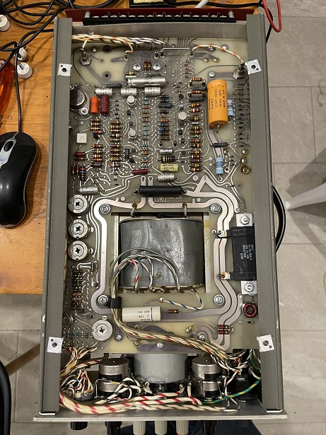

Vi faccio vedere quanto è bello dentro :-)
Mi sa che quel bottiglione di elettrolitico da solo vale più di quegli alimentatori cinesi che circolano in rete :mrgreen:

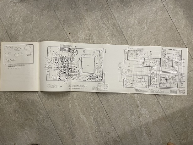

Ieri mi è arrivato il manuale che è immacolato, non ha un segno, le pagine non sono per niente sgualcite, credo sia stato conservato in un armadio senza che nessuno lo abbia mai aperto da quando venne stampato (1966)

Adoro i c.s. d'annata con le piste tutte a curve ben raccordate.

Max2433BO ha scritto:Adoro i c.s. d'annata con le piste tutte a curve ben raccordate.
Per non parlare dell'odore delle saldature vintage

BrunoValente ha scritto:Vi faccio vedere quanto è bello dentro :-)
Una vera meraviglia decisamente.
Il PCB chiaro con le piste stagnante.
Mi sembra abbastanza coetaneo col mio frequenzimetro modulare HP 5300.
