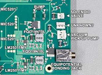

Dall'immagine del PCB mostrata sempre nel succitato sito in [13]:
La pompa si collega ai due terminali a lama indicati dalla dicitura PUMP, e citando:
Each pump is PWM-driven via an Onsemi FQD19N10L N-channel MOSFET.

[22] Re: Weller WXR 3
Messaggioda Foto Utentesetteali » 27 mar 2025, 19:02
Sei mito Max, è quasi lo schema!!!!!!

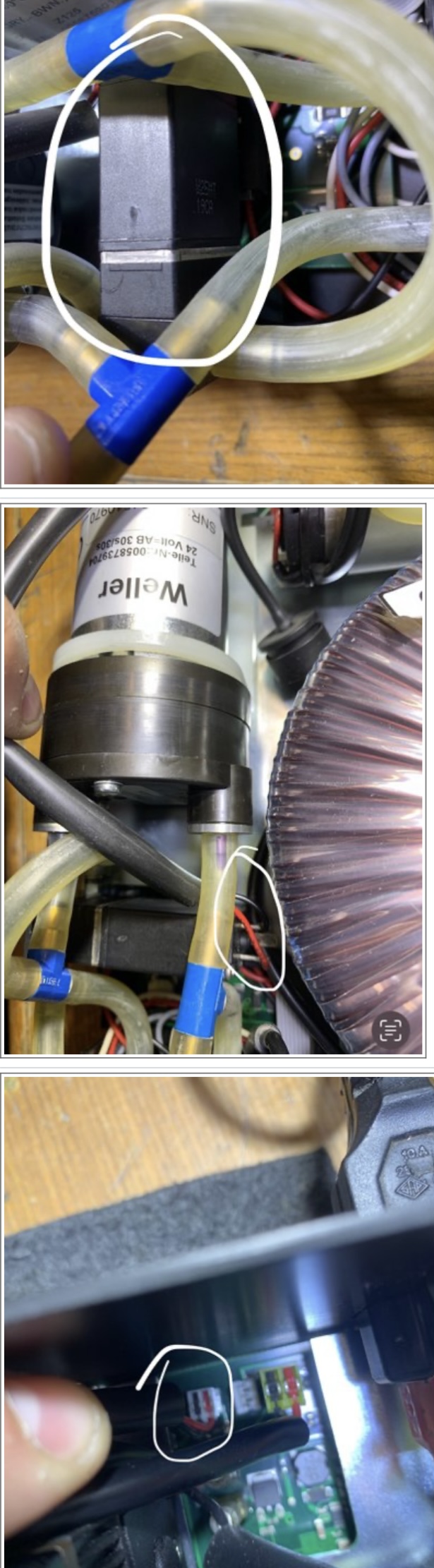

setteali ha scritto:Probabilmente sono io che sono fuori dai tempi odierni , ma non riesco a seguire per bene i tuoi messaggi.
Hai detto : "Poi dallo scatolotto partono i due fili rosso e nero che vanno sulla basetta vicino a dopo si collega il motore grande con due tastino".
Qui mi ci perdo e non capisco cosa vuoi dire.
Poi dici: "Quindi potrebbe in qualche modo dare lui il consenso per far arrivare i 24 V al motore grande?"
Mi sembra che sia stato appurato che è una elettrovalvola che comanda il flusso dell'aria della pompa, quindi non può certo dare consensi elettrici. Se dovesse dare consensi elettrici dovrebbe esserci un filo o dei fili che vengono fuori dal corpo di uscita, invece si vede soltanto il collegamento sul solenoide.
Dici ancora, che non arriva i 24 V per alimentare la pompa, puoi seguire dove vanno questi due fili e cosa hanno per comandare la pompa? Un transistor, un triac, un relay e poi di conseguenza questi saranno comandati da ..... un processore o da un pulsante o da cosa ?
Hai messo 3 foto e non hai scritto niente, almeno un tuo dubbio o una domanda o risposta in merito, forse si capirebbe anche cosa stai facendo per trovare il problema.
Le foto che ho messo all’inizio fanno vedere lo scatolotto da cui escono due fili ( rosso e nero ) che vanno a collegarsi sulla scheda madre con un connettore bianco proprio vicino ai fastom che dovrebbero portare la 24 V al motore grande per l’aspirazione

Max2433BO ha scritto:Dall'immagine del PCB mostrata sempre nel succitato sito in [13]:
Il mosfet non è in corto comunque potrebbe essere danneggiato? Proverei a sostituirlo

Messaggioda Foto UtenteMax2433BO » 28 mar 2025, 18:18
Even though the transformer has a 24 V winding, the two 12 V windings are put in series to feed the bridge rectifier. With the center tap between both 12 V windings it is possible to get 12 V and 24 V DC for the MOSFETs. The 24 V winding appears to be used only for the pump and solenoid valve. There's a small bridge rectifier for the 24 V winding right above the two large electrolytic capacitors at the bottom of the PCB.
1) Che tensioni sono presenti sui secondari del trasformatore?
2) Dal ponte di diodi indicato che tensione esce?
