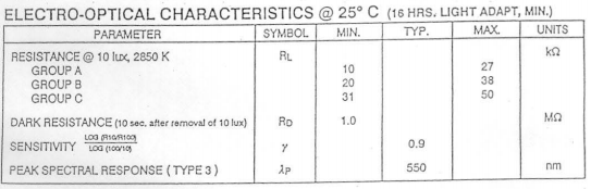

Mi sono posto anch'io questo problema perche' 4-5 giorni fa ho comprato da un rivenditore locale 3 led bianchi ad alta luminosita', da 9000 mcd. Li ho pagati ben 1,6 euro l'uno (quindi ben 10 volte il prezzo reperibile su internet) ma soprattutto il rivenditore mi ha dato delle caratteristiche un po' fasulle, tipo 3,6 V per 0,1 W.
Quindi mi sono tenuto sul prudente e li ho alimentati con 20 mA, e cosi' ho avuto 3,3 V ai loro capi. Pero' dopo la segnalazione di carlohak mi sono costruito pero' fin dall'inizio un rudimentale luxmetro, mettendo una fotoresistenza alla estremita' di un tubetto nero, ed infilando il led acceso nell'altra estremita' durante la misura. Ho misurato la resistenza della fotoresitenza con un tester fin dall'inizio e dopo 4 giorni di accensione ininterrotta dei led.
Dopo 4 giorni la fotoresistenza segnalava un aumento della resistenza del 10%. Non so che linearita' abbiano le fotoresistenze tradizionali al variare dell'intensita della luce, ma un 10% di variazione in 4 giorni mi sembra veramente eccessivo.
Non so se il metodo possa essere attendibile per valutare una variazione relativa di intensita' luminosa, pertanto chiedo a voi un Vostro parere sulla validita' del metodo adottato.

La durata, in ogni caso, sembra che sia sempre la stessa, sia nei led di serie A che in quelli di serie B.
perche' si tratta di dati speculativi ;)
e possono venderteli anche usati ;) per esempio c'e' un negozio dalle mie parti che li usa per testare le batterie ... e poi li vende ;) [e' per quello che preferisco comprarli dalla germania :P]
beh si potrebbe provare con una pannellino solare ;)

Buona l'idea, se lo avessi. Ad ogni modo appena ho tempo mi cerchero' notizie sulle fotoresistenze

ginfizz ha scritto:Buona l'idea, se lo avessi. Ad ogni modo appena ho tempo mi cerchero' notizie sulle fotoresistenze
dunque:
in linea di massima le fotoresistenze hanno questi valori:
-potenza dissipata da 50/200 mW
-tensione di lavoro da 5/150 volt
-temperatura di lavoro da -30° a+70°
-resistenza al buio da 5/500 Mohm
-resistenza alla luce da 50/500 ohm
se colpita da un aluce molto intensa R<500 ohm
in ambiente buio R>5 Mohm

Messaggioda Foto Utentephylum » 8 nov 2008, 22:09
;) cercavamo informazioni di questo tipo:
in sostanza stabilire se -1% luminosita' led = +1% res. per esempio
Ultima modifica di Foto Utentephylum il 8 nov 2008, 22:15, modificato 1 volta in totale.
