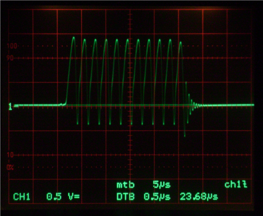

Messaggioda Foto UtenteIsidoroKZ » 21 lug 2011, 15:03
davidde ha scritto:Questa è la forma d' onda della corrente rilevata ai capi dello shunt.
Puoi provare a non montare il condensatore e neppure la resistenza da 120 ohm e vedere che cosa capita?
Grazie!

Messaggioda Foto Utentedavidde » 21 lug 2011, 20:04
Certamente, più che volentieri :-) !
Questo è l' oscillogramma senza condensatore da 120pF e senza resistenza da 120ohm, rimane soltanto la resistenza da 1,5kohm. Per il resto le condizioni di funzionamento del circuito sono esattamente quelle in cui sono state scattate le altre foto:
Se serve altro chiedi senza problemi ;-) .

[37] Re: Driver per led 3 W ~ 0.7 A
Messaggioda Foto UtenteIsidoroKZ » 21 lug 2011, 22:18
Grazie! Foto UtenteDirtyDeeds guarda! :-) Avevo ragione io :-) (ammesso che fosse con te che si discuteva della resistenza per isolare il carico capacitivo.

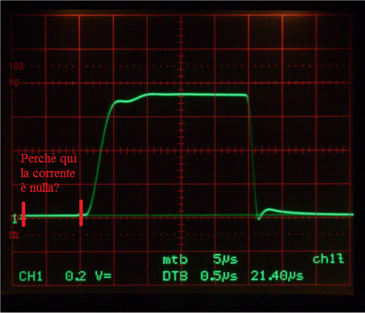

Messaggioda Foto Utentemarioursino » 1 ott 2011, 2:07
Sono tornato a riesumare questo post... Siete stati molto disponibili e mi complimento con voi per la precisione con cui vi esponete. Mi rimangono alcune domande senza risposta.
La più banale riguarda la forma d'onda riportata dall'oscilloscopio di Foto Utentedavidde (questa sotto)
ossia: perché si genera uno scalino di corrente di durata limitata? Sul ramo di potenza dovrebbe esserci una corrente costante, invece ci si trova un'onda quadra (probabilmente da questa domanda si evince che io non abbia capito nulla). Io da quel che fin ora ho potuto intuire l'operazionale dovrebbe pilotare il transistor in modo da far oscillare la corrente intorno a quella desiderata, mentre l'oscilloscopio riporta una comparsa e scomparsa netta di tensione sulla resistenza di shunt. Anche le immagini successive senza compensazione adeguata mostrano che la corrente inizialmente nulla "compare" oscillando e poi si azzera. Forse mi posso salvare con quest'ultimo ragionamento: lo scalino di corrente (tensione nell'immagine) si ripete ad una certa frequenza per dare come risultato efficace una corrente costante. Mi sento un po ritardato, vi prego di aiutarmi :!:

Ho appena riletto per bene tutta la discussione e mi sono accorto che ha un duty cicle del 10% quindi la corrente è nulla per un buon motivo :oops:
