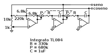

BrunoValente ha scritto:Ora che guardo meglio mi pare di vedere due condensatori diversi nel tuo cablaggio, o sbaglio?
Uno dei due mi pare sia addirittura elettrolitico! Per questa applicazione non vanno bene gli elettrolitici.
Sì è esatto, ne avevo uno solo in poliestere e momentaneamente ho montato un elettrolitico

Eccomi.
Diciamo anzitutto che il circuito oscilla alla frequenza a cui, ad anello aperto, corrisponde un guadagno unitario e una rotazione di fase di almeno 180°.
I due integratori in cascata assicurano una costanza della rotazione di fase di 180° a tutte le frequenze, per cui, sostanzialmente, variando il guadagno di anello tramite il potenziometro da 12k, siamo sempre nella condizione limite di innesco delle oscillazioni ma la frequenza a cui il guadagno è unitario cambia e quindi cambia la frequenza di oscillazione.
Come dissi l'altra volta, se vogliamo che i due segnali in quadratura siano di uguale ampiezza è necessario che le due costanti di tempo siano uguali ma, a differenza dell'altra volta, aggiungo che non basta: è necessario anche che la frequenza a cui il guadagno di anello è unitario corrisponda a quella a cui sono unitari i guadagni dei due integratori e questo impone che sia unitario anche il guadagno dell'amplificatore invertente.
Morale della favola: per avere uguali ampiezze dei due segnali non possiamo far variare la frequenza di oscillazione agendo sul guadagno dell'amplificatore invertente che invece deve rimanere fisso e unitario indipendentemente dalla regolazione, occorre invece togliere il trimmer da 12k e rendere variabili contemporaneamente le due R con un doppio potenziometro e quindi modificare lo schema come segue.
\[f_{0}=\frac{1}{2\pi \left ( R+P \right )C}\]
Foto UtentePietroBaima che ne pensi?

Messaggioda Foto UtentePietroBaima » 20 giu 2014, 16:22
Mi sembra una ottima analisi Foto UtenteBrunoValente, (come se ci fosse bisogno di dirlo :!: ), stasera magari scrivo qualche formuletta come contorno.
Ciao,
Pietro.
EDIT: non ho ancora avuto 5 minuti per mettermi a fare i conti che servono. Oggi vedrò di ricavarmeli. Spiacente :(

Messaggioda Foto UtenteSediciAmpere » 20 giu 2014, 23:43
Tranquillissimo, succede, anzi grazie dell'aiuto che mi stai dando.
Ho ripetuto le misure, oggi le tensioni erano molto più basse: circa 1Volt p/p che è aumentata a circa 2Vp/p dopo qualche minuto di funzionamento.
Questo fatto mi preoccupa di più delle tensioni diverse, da cosa può dipendere? Può darsi che quel condensatore elettrolitico vari la capacità con la temperatura? Oppure sia già rovinato perché attraversato da corrente alternata? (anche se in serie c'è una resistenza da 1MΩ)
Non so se c'entra qualcosa ma ho visto sul datasheet che nel tl082 il prodotto banda guadagno si abbassa con l'aumentare della temperatura
Lunedì intanto ricompro il condensatore e lo sostituisco.
Diversi anni fa feci alcune prove sulla variazione della capacità di diversi tipi di condensatore scaldandoli col saldatore e mi pare che i migliori fossero quelli al poliestere (migliori dei tantalio solido, che avevano un coefficiente di temperatura negativo)
BrunoValente ha scritto: trimmer da 12k
Al negozio di componenti elettronici dove mi servo, non avevano potenziometri da 12k, l'ho messo da 10k

Messaggioda Foto UtenteBrunoValente » 21 giu 2014, 16:26
Con che tensione stai alimentando?

Messaggioda Foto UtenteSediciAmpere » 21 giu 2014, 19:16
+12 e -12V , un alimentatore da computer

Messaggioda Foto UtenteBrunoValente » 22 giu 2014, 11:03
Allora, quando sostituirai il condensatore, l'ampiezza dei segnali schizzerà a circa 20Vpp

Messaggioda Foto UtenteSediciAmpere » 23 giu 2014, 18:59
condensatore sostituito, i valori di tensione sono rimasti circa gli stessi, ora provo a lasciarlo acceso qualche ora e poi scrivo se sono cambiati
