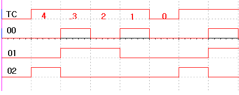

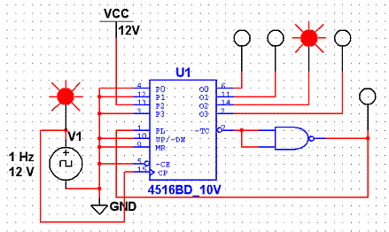

Ecco la simulazione con Multisim:
Gli indicatori a luce rossa indicano le uscite attive
ed è facile seguire le sequenze di conteggio.
In altrenativa si possono tracciare gli andamenti delle uscite
con oscilloscopio virtuale:
Come si vede, essendo nello schema il preset=4 si ha
il conteggio di 5 impulsi fra gli zeri di TC (o CO).

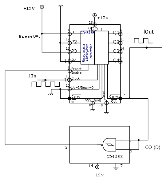

Messaggioda Foto Utenteadert » 10 feb 2015, 23:17
Ho provato con la breadboard , counter CD4516 e nand 4093 , ma non funziona.
Tutto va se manovro io a mano il PE tra L e H .
Ho notato che dopo aver messo manualmente il PE a H , carico dati ok , CO andato a H , per cui out porta nand a L , e ricollegato PE a out porta nand , il contatore non conta , è bloccato , messo PE a L , OV alimentazione , conta .
PEr cui il valoe L della porta nand sul PE blocca il contatore.

Messaggioda Foto Utenteadert » 11 feb 2015, 0:04
simo85 ha scritto:.
I due integrati sono alimentati alla stessa tensione vero ?
Si, ho fatto un'altra prova , ho scollegato gli ingressi della nand dal CO e ho dato manualmente il comando al PE attrverso la porta nand e funziona.
Il sistema non funziona quando è chiuso in loop con porta nand tra CO e PE .

Messaggioda Foto Utenteadert » 11 feb 2015, 1:33
Ho fatto delle altre prove con un transistor per l'inversione , bc108b , ma fa la stessa cosa , se in loop tra CO e PE non va , va se lo faccio in manuale anche attraverso transistor.

Messaggioda Foto Utenteg.schgor » 11 feb 2015, 8:05
Sembra si crei una specie di reazione
che sposta il livello d'uscita (sarebbe
opportuno vedere con oscilloscopio)
Per un tentativo di disaccoppiamento:
prova a mettere in serie al NAND altri due.
Foto Utenteg.schgor
