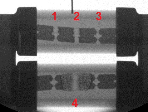

Radiografia di un Bussmann FEE 100A guasto.
Nel fusibile superiore si può osservare che l’interruzione si è verificata solo nei punti 1 e 2 ma non in 3.
Nel fusibile inferiore l’interruzione è avvenuta solo nel punto 4 dove immagino si sia formato l’arco più distruttivo perché la sabbia di quarzo si è agglomerata e mescolata con il conduttore evaporato per l’elevata temperatura sviluppata dall’arco stesso.
Radiografia di 2 fusibili in parallelo interrotti
x-Ray Fuse.jpg (66.34 KiB) Osservato 4041 volte

[36] Re: Fusibili in parallelo?
Messaggioda Foto UtenteMariX » 14 mar 2017, 10:35
Il fusibile superiore non è stato interessato da archi elettrici perché è stato “protetto” da quello inferiore che invece rompendosi per ultimo ne è stato interessato.
Come è noto la formazione di un arco è dovuta ad una certa differenza di potenziale che si localizza nel punto di apertura del circuito, ma questa d.d.p. nel fusibile superiore non è stata raggiunta perché il fusibile inferiore in quel momento era ancora integro mantenendo lui stesso il circuito chiuso.
Buona giornata

Messaggioda Foto Utentesetteali » 14 mar 2017, 12:02
è tutto interessante e bello da leggere e ancor di più aver imparato che anche su una funzione banalissima c'è stato uno studio approfondito e un merito anche a voi che siete riusciti a metterlo in evidenza =D>
Mi chiedevo però una cosa che non sono riuscito a capire e se vi è possibile chiarirmi, in [37], Foto UtenteMariX riporta la radiografia dei due fusibili accoppiati e fa notare che nel fusibile superiore, il punto 3 è ancora integro, quando il fusibile inferiore è completamente aperto, mi chiedevo come mai, una volta che il fuse inferiore si è aperto, la corrente non è passata da quello superiore e di conseguenza aprire anche questo?

Messaggioda Foto Utenteclaudiocedrone » 14 mar 2017, 12:07
:-) Nulla poteva più passare per il fusibile superiore poiché si era aperto per primo ;-) O_/

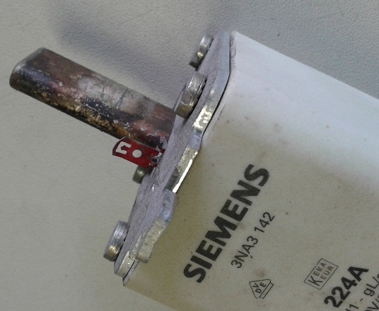

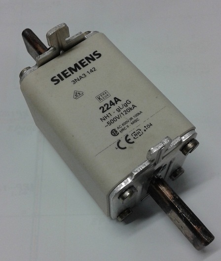

Messaggioda Foto Utentemir » 20 mar 2017, 21:42
mir ha scritto:OT. :-k mi sono incuriosito..devo aprire un fuse per alte correnti, possibilmente guasto... :mrgreen:
E non mi son fatto scappare la prima occasione ..
gli ampere in gioco sono considerevoli, in genere le mie manutenzioni interessano quest'ordini di grandezza .. :D
ovviamente il fuse in questione è andato..

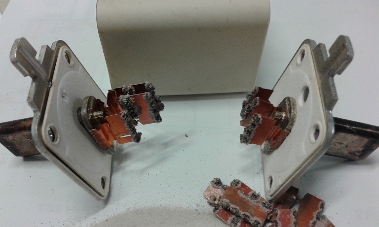

una volta aperto si può osservare ciò che rimane dell'elemento fusibile e la sabbia di quarzo, che ha egregiamente svolto il suo compito..

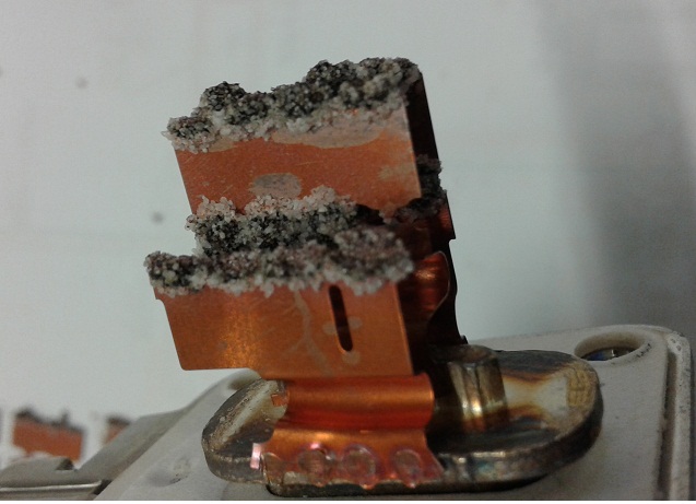

a seguire un particolare dell'elemento fusibile, interrotto nei punti di rottura realizzati..

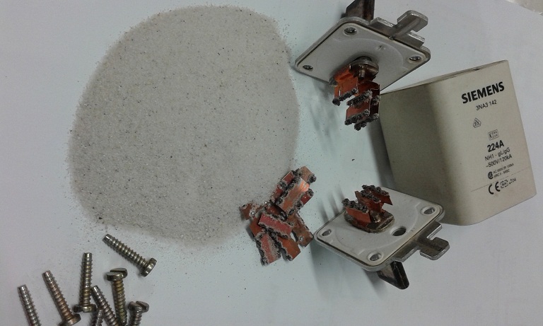

una ipotetica rappresentazione del fusibile intero..

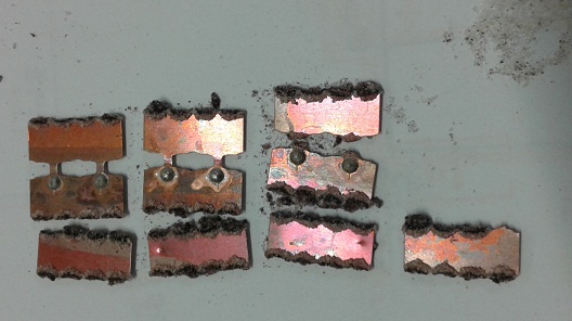

ed un particolare dell'elemento fusibile lato polo, dove si può notare come l'alta temperatura in gioco abbia reso la sabbia di quarzo partecipe al suo raffreddamento..
