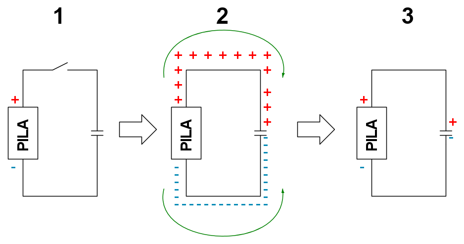

Premetto che sono il meno esperto per poterti dire queste cose ma voglio provarci; se scrivo qualche cavolata correggetemi.
Ti metto uno schemino:
Partiamo dalla situazione 1 dove l'interruttore è aperto e non c'è passaggio di corrente e le cariche se ne stanno tranquille sulla pila; quando però chiudiamo l'interruttore, disegno 2, le cariche vedono un bel campo dove andare a pascolare, che sarebbe la piastra del condensatore, e un po alla volta le cariche si spostano ordinatamente dalla pila al condensatore. Questo passaggio fa si che lo spostamento delle cariche crei una corrente, però questo avviene solo per un certo periodo, cioè fino a quando le cariche non hanno riempito tutto il campo (piastra del condensatore) e arriviamo al disegno 3 dove c'è una situazione di quiete perché non ci sono più spostamenti di cariche (questo avviene quando il condensatore raggiunge la tensione della batteria).
Spero di non aver scritto troppe fesserie e di essere stato chiaro.

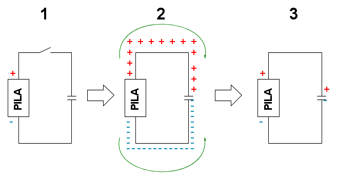

[33] Re: Come funziona realmente un condensatore?
Come già ti hanno detto i due circuiti che hai disegnato sono identici nel funzionamento, in entrambi si ha un breve passaggio di corrente alla chiusura dell'interruttore, nel primo la corrente è impercettibile e in pratica non se ne tiene conto perché è ininfluente, nel secondo invece è maggiore e si nota.
Nel primo circuito, anche se non si vede, per il semplice fatto che i due conduttori isolati sono ad una certa distanza, si nasconde un condensatore di modesta capacità, si chiama capacità parassita, ecco perché tra i due circuiti non c'è differenza
Mi sembrava di averti già scritto questa cosa in un messaggio precedente, evidentemente non hai prestato attenzione... a volte è dura liberarsi dei preconcetti
