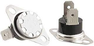

Messaggioda Foto Utenteelfo » 7 gen 2024, 19:54
[provocascion]
Ma un termostato bimetallico?
Due viti, due fili...
[/provocascion]
:mrgreen:

[40] Re: Schmitt trigger (OPAMP + NTC)
Messaggioda Foto Utentestefanopc » 7 gen 2024, 20:19
Col bimetallico non serve nemmeno il PCB. :ok:
Ce ne sono di più piccoli.
