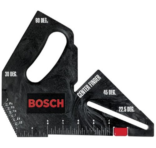

Messaggioda Foto Utentegiorgio25760 » 17 mar 2011, 17:52
danpidal ha scritto:è un multimetro normale, un TS1010 della bosch.
Questo è il TS1010 Bosch:
bosch ts1010.jpg (33.11 KiB) Osservato 4525 volte
Spiegami come si fa ad eseguire misure su un PWM con questo.....
Giorgio

giorgio25760 ha scritto:Questo è il TS1010 Bosch:....
interessante multimetro,non molto facile da utilizzare per eseguire misure di grandezze elettriche... :mrgreen:
