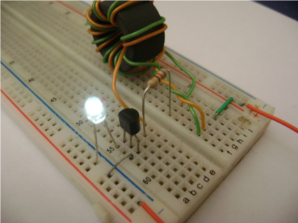

ecco qui quello che avevo fatto, a parte il led...
Immagine
per trovare E B C sul Tr avevo usato questi datasheet:
http://www.datasheetcatalog.org/datashe ... s0skky.pdf
quindi era corretto, va boh....
... ma comunque anche girando il led, prima d'inverire anche il Tr, non andava niente...

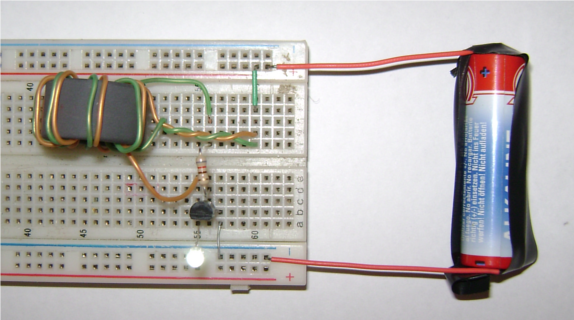

Cavolo ginfizz è già la seconda volta che mi becchi in castagna, questa volta però è addirittura peggio della prima ... e ce ne voleva ... ](*,) :D. Grazie!
IlZott ti chiedo scusa, ho fatto un brutto errore! Purtroppo ho provato (per mia curiosità) a montare diversi transistor e quando ho rilevato il circuito dell' ultima foto che ti ho postato non mi sono reso conto che il mio montava in quel momento il 2N3904 che aimè ha i terminali C ed E invertiti rispetto al BC549 ... mi dispiace!
Comunque se sei d' accordo ripartiamo dalla foto qui sopra che invertendo il led rappresenta il montaggio corretto.
Posso dirti che ho costruito anche diverse bobine con diversi toroidi ed effettivamente ho riscontrato il tuo stesso problema, se la permeabilità del nucleo non è sufficientemente alta il malfunzionamento si presenta e il led non si accende perché l' oscillatore non si innesca. In queste condizioni ti ritrovi la stessa tensione della batteria tra emettitore e collettore come avevi giustamente notato. Probabilmente stai utilizzando un toroide non adatto per questo tipo di circuito.
Ti suggerisco questa semplicissima prova. Prendi un condensatore di valore compreso tra i 10 e i 100 nF e collegalo in parallelo alla resistenza di base, il led dovrebbe accendersi ... sto ancora cercando di capire il perché :mrgreen: . Ti allego alcune fotografie del montaggio del mio circuito, forse ti faranno comodo. La resistenza che vedi montata è da 820ohm ma l' oscillatore funziona ugualmente anche se ne metti una da 1Kohm:

mitico !!!!! super grazie, ora vado a smanettare con altri toroidi, comunque quello che ho usato fino ad esso l'avevo preso da un alimentaotre da PC...

Messaggioda Foto UtenteilZott » 22 ago 2009, 17:35
EUREKAAAAAAAAAAAAAAAAAAAAAAAA
Funzionaaaaaaaaaaaaaaaaa
DAVIDDE te do un bacio... virtule :P
miticuzzo il led finalmente s'è acceso !!!!
evvai finalmete è uscito fuori il motivo per cui non mi andava.. ora è solo da capire quale tori posso usare, ma sapendo dov'è il problema ora vado alla grande.

Per qunto riguarda il toroidi effettivamente quello che hai usato tu, dato che sembra tutto grigio, dovrebbe avere, dalle tabelle che
ho io, una frequenza di funzionamento da 30 kHz ad 1 MHz. Invece il nucleo giallo usato da ilZott dovrebbe avere una frequenza ottimale da 2 a 50 MHz, che mi sembrano troppi per una applicazione del genere.
Eventualmente sarebbe interessante sapere, (se avete un oscilloscopio) a che frequenza vi funzionano i circuti.

Il circuito che ho fotografato oscilla esattamente ad 1MHz. La luminosità del led però è bassa.
Se aggiungo un condensatore da 100nF in parallelo alla resistenza di base la luminosità aumenta molto e la frequenza d' oscillazione si sposta sugli 1,3MHz. Questo è il nucleo che vedi in foto : toroide
Ovviamente sostituendo il nucleo varia la frequenza, con questo ad esempio si scende fino a 170KHz.
Se ti interessa qualche oscillogramma in particolare dimmelo che lo allego volentieri.
