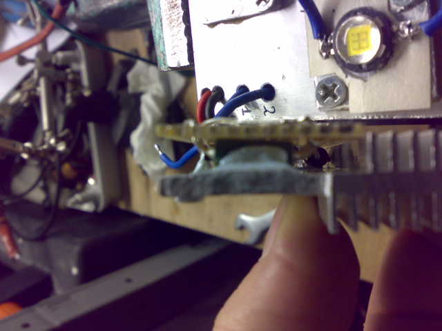

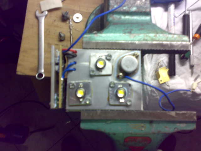

Allora ho risolto il problema con una resina isolante elettricamente sia sulle reistenze che sul 2n3055 come da foto non supera i 37 gradi a 2400mA ma che conduce calore
benissimo, stavo proprio pensando a come risolvere il problema delle vibrazioni, che in una moto da fuoristrada potrebbero non essere insignificanti :wink:
Infatti ci avevo pensato anchio :D
ed la regolazione della corrente con due resistenze in serie da 0,39 ohm e una da 0,47 al posto di due da 0,47 appena finito posto il risultato
Ok, forse sarebbe stato meglio prevedere un sistema di regolazione fine, con trimmer resistivo, verdremo nella versione II dell'accrocco. Facci sapere.
No va benissimo cosi rimango nel limite dei 2400-2500mA che sono + che sufficenti

QUESTO è il codice RS ,per quanto riguarda il fissagio dei piccoli dissipatori sotto i P7 poi ho forato i dissipatori per fissarli al dissipatore grande con viti autoforanti(cosi se devo cambiarne non faccio altro che svitare le viti)ed un grasso conduttore che ho specifico per assemblaggio alluminio alluminio ma va bene anche la pasta che si mette sulle CPU.
554-311 Pasta Conduzione Termica 20ml
P.S.
Appena la usi butta un poco sia di resina che di attivatore(è bicomponente)perche al primo incollaggio non aveva tirato neanche dopo 24 ore (anche se ci mette 8-10 Ore)..

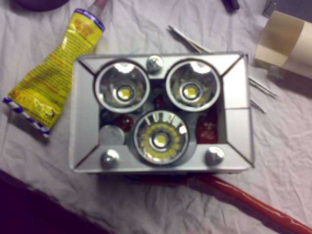

Si ma solo a banco ancora devo finire con l'involucro poi lo testo sulla moto.ti mando la foto anche se grande della vista con quell'altro modello
Faro a Led a 1000 mA
Faro originale.....
Foto Utentelillo7780

Messaggioda Foto Utentelillo7780 » 16 set 2009, 10:00
Hai ragione mo le ho fatte + piccole ......
Finito.....ora devo solamente montarlo in moto per provarlo nello stesso posto dell'altro(ma piove a dirotto percui prova in taverna...).... :mrgreen: :mrgreen:
Illumina taverna a giorno
Prima accensione da finito
FINITOOOOOO

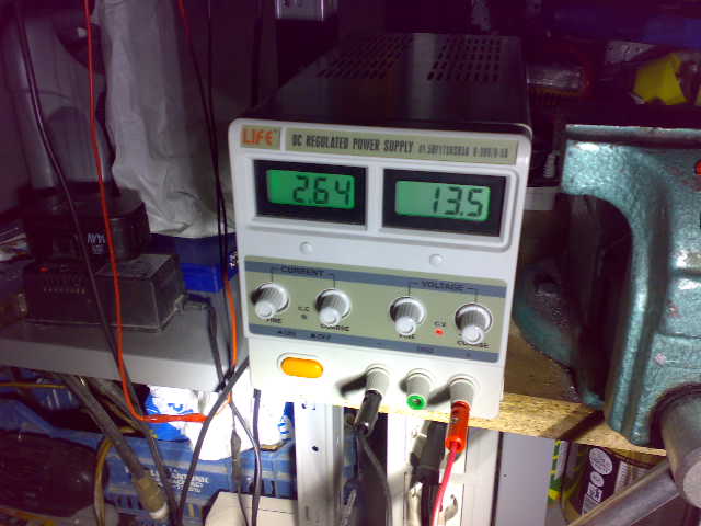

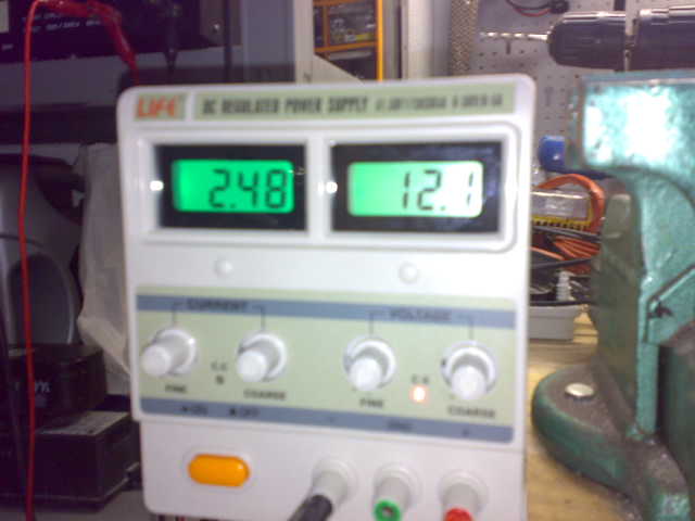

Poi queste sono gli assorbimenti che ho rilevato con l'alimentatore (veramente fornidabile il tuo regolatore)
A 13.5 V
A12.1 V

Messaggioda Foto Utentesub68 » 16 set 2009, 11:05
Buongiorno,
Quanto scalda il 2N3055??? Sarebbe possibile mettere un darlinton per un discorso d'ingombro......
GRAZIE, Per la risposta!!!!
