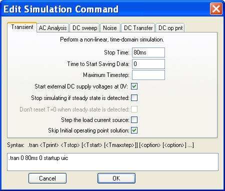

Ho anche fatto qualche simulazione con controller differenti, ad esempio il modello LT1172 della Linear Technology di cui riporto il link diretto al datasheet:
http://cds.linear.com/docs/Datasheet/117012ff.pdf
la simulazione si effettua utilizzando il simulatore LTSpice IV della Linear Technology scaricabile liberamente al seguente indirizzo:
http://ltspice.linear.com/software/LTspiceIV.exe
Riporto in allegato i file usati per lo schema e la libreria dei diodi modificata per inserire il modello del diodo led bianco, si sovrascrive la libreria "standard.dio" allegata a quella originale che si trova al seguente percorso (installazione di default su HDD con lettera di unità C):
C:\Programmi\LTC\LTspiceIV\lib\cmp
di seguito riporto anche l'immagine relativa alla finestra con le impostazioni di simulazione.
Ciao a tutti
Pow
Impostazioni di simulazione
