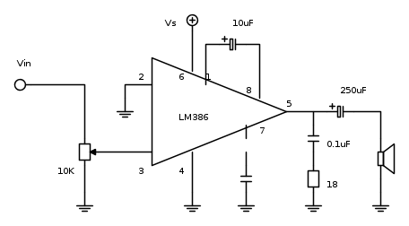

ok, così sta andando bene...
manca un condensatore di ingresso (470 nF) e un condensatore sull'alimentazione (100 uF).

lo puoi modificare tu perché non ho capito dove.... mi puoi indicare dove entra la corrente.... e anche dove entra il segnale della citarra...

Visto che sia dalla discussione che dallo schema, e' difficile capire cosa stiate facendo ( se non a fatica), inserisco lo schema tratto dal datasheet del LM386 in modo che gli altri utenti,se lo credono opportuno, possano attivamente partecipare .

Continuiamo col tuo sorgente allora.

Sara' bene pero che Teo impari, oltre a disegnare, anche a inserire i valori dei vari componenti per rendere comprensibile il circuito.

Scusate. Se non ho messo i valori ma é il mio primo circuito con fidocad.
Grazie .
Marco secondo te può funzionare....? :D

Lo schema e' valido; ora sta a voi farlo funzionare :D

Ok ma dove va collegato il jeck della chitarra???

Tra Vin e la massa.
