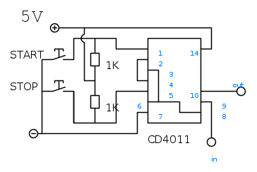

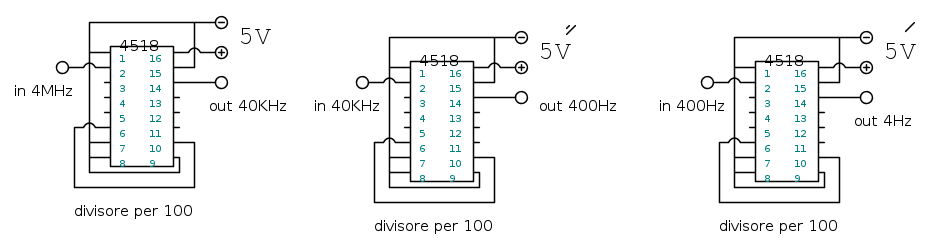

[43] Re: Orologio digitale
Messaggioda Foto Utentedimitri94 » 10 giu 2012, 10:21
ho buttato giu due scemi di fidocad dei vari componenti dato che doma li vado a prendere....
potresti solo dirmi se ho fatto giusto..? :-)
generatore di clock:
i tre divisori per 100:
Circuito di controllo start/stop:
grazie... O_/

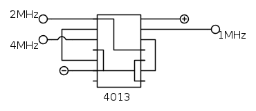

[44] Re: Orologio digitale
Messaggioda Foto Utentemarco438 » 10 giu 2012, 10:43
dimitri94 ha scritto:dato che io ho parecchi 4518 e un quarzo da 4MHz avevo pensato di incominciare a dividere 3 volte per 100 avendo così alla fine 4Hz e poi vedo... :mrgreen:
Credo sia piu' opportuno effettuare la divisione per quattro subito dopo l'oscillatore, per trovarsi poi ad avere frequenze di 10/100 Hz che serviranno per l'avanzamento veloce.
Se guardi lo schema della base dei tempi vedrai che puoi adoperare come divisore un 4013; li e' impiegato come divisore per due, ma e' utilizzato solo a meta'.

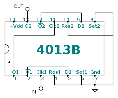

[45] Re: Orologio digitale
Messaggioda Foto Utentedimitri94 » 10 giu 2012, 11:33
marco438 ha scritto:Se guardi lo schema della base dei tempi vedrai che puoi adoperare come divisore un 4013; li e' impiegato come divisore per due, ma e' utilizzato solo a meta'
...premetto che dei flip flop non me ne intendo granke... :oops:
allora mi sono messo con datasheet e pinout del 4013 e ho tirato giu questo schema... :-)
è giusto..?
scusa miei eventuali errori... :mrgreen:
113 5 7
Messaggi: 515
Iscritto il: 10 gen 2012, 20:46
[46] Re: Orologio digitale
Messaggioda Foto Utentedimitri94 » 10 giu 2012, 11:35
caspita non ho messo a massa il 7.. :mrgreen:

[47] Re: Orologio digitale
Messaggioda Foto Utentemarco438 » 10 giu 2012, 11:39
A prima vista mi pare ci sia qualcosa che non torna ma ora devo uscire e non posso controllare.
A piu' tardi.

[49] Re: Orologio digitale
Messaggioda Foto Utentemarco438 » 10 giu 2012, 13:10
Purtroppo oggi ho poco tempo da dedicare al forum e per controllare il tuo schema; comunque, di seguito hai lo schema del 4013 configurato come divisore per quattro.
Ultima modifica di Foto Utentemarco438 il 9 lug 2012, 17:53, modificato 1 volta in totale.
Motivazione: Sostituito schema errato
