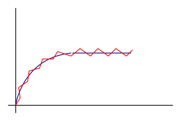

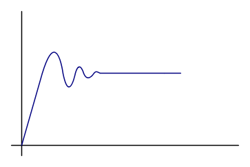

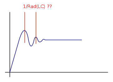

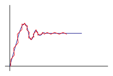

Torno alla mia domanda, cioè che differenza ci sarebbe de la mia cella LC avesse poli CC o reali e distinti.
La risposa che mi do è questa (spero corretta): dagli studi so che la RISPOSTA ALLO SCALINO di un sistema (filtro in questo caso) con poli reali e distinti NON presenta sovraelongazioni. Invece se avesse poli CC sono presenti oscillazioni prima di stabilizzarsi...
Quindi, quando ACCENDO la mia onda quadra che alimenta la cella LC, è come se la stimolo con una frequenza alternata fs e uno scalino di valore Vin*Duty.
L'alternata viene filtrata (più o meno). Lo scalino "passa" ma si stabilizza con una forma che, appunto, dipende da dove sono i poli.
Quindi se avessi poli CC, avrò che la tensione di uscita, si stabilizza nel tempo con un andamento simile a questo:
O forse in verità con sovrapposta l'alta frequenza:
Se invece fossero reali e distini otterrei una risposta allo scalino cosi:
Se fossero reali coindicendi?

C'è qualche relazione la frequenza di taglio del filtro 1/\sqrt {LC} con la frequenza dei poli?
La butto li: forse la frequenza della sovraelongazione è pari proprio alla freq tex]1/\sqrt {LC}[/tex] ?
O meglio, cio che non mi fa ancora dormire è questo: ma porcaccia la miseria... questa benedetta cella LC la posso vedere come un filtro LC, che è un semplice passa basso con un frequenza di taglio 1/\sqrt {LC}, ma posso anche vederlo come una scatola che ha una funzione di trasferimento che ha come "parametri" questi benedetti poli. E quindi? Che legame c'è?
Quando ragiono in un modo e quando nell'altro ?!?!? #-o ?% :roll: :oops: :cry: :?

Ste75 ha scritto:L'alternata viene filtrata (più o meno). Lo scalino "passa" ma si stabilizza con una forma che, appunto, dipende da dove sono i poli.
Una risposta simile per forma al caso con poli reali distinti. Osserva che quanto hai detto è valido anche nel caso tu modifichi il Duty Cycle: andrai alla nuova tensione d'uscita con transitori più o meno simili a quelli che hai descritto.
Ste75 ha scritto:C'è qualche relazione la frequenza di taglio del filtro 1/\sqrt {LC} con la frequenza dei poli?
Si: è il modulo dei poli. Come mai allora si definisce questa cosa? Ti ricordi sopra quando ti ho detto che puoi attribuire alla parte reale un transitorio di smorzamento e alla parte immaginaria una dinamica di oscillazione? Bene, questi due stessi concetti possono essere descritti, in alternativa, anche con altri due parametri di cui uno è proprio questa frequenza caratteristica. Il secondo termine è invece il coefficiente di smorzamento \xi. La definizione di questi due parametri si può evincere osservando i poli complessi coniugati sul piano complesso:
dove il modulo dei poli (indicato con una linea rossa) è la pulsazione caratteristica (la \omega _n per intenderci) e il coefficiente di smorzamento è definito come
\xi = \sin \theta
Ora, se il polo lo scriviamo come -\sigma \pm j\omega_r allora vale anche
\sigma=\omega_n \sin \theta=\omega_n \xi
\omega_r=\omega_n \cos \theta = \omega_n \sqrt{1-\xi ^2}
Solitamente gli elettronici parlano di un fattore Q che è definito come
Q=\frac{1}{2\xi}
e quindi puoi esprimere tutto in funzione di Q al posto di \xi. Ti rimane da capire che ruolo preciso hanno la parte immaginaria e reale nella risposta nel dominio del tempo: libro di teoria dei controlli.
Ste75 ha scritto:La butto li: forse la frequenza della sovraelongazione è pari proprio alla freq 1/\sqrt {LC} ?
Si, ma solo nel caso in cui \xi = 0! Ma a quel punto l'oscillazione non sarebbe smorzata e quindi non ha senso parlare di sovraelungazione... Di fatto, in questo caso hai un oscillatore... :D :D :D :D :D :D

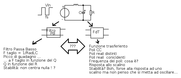

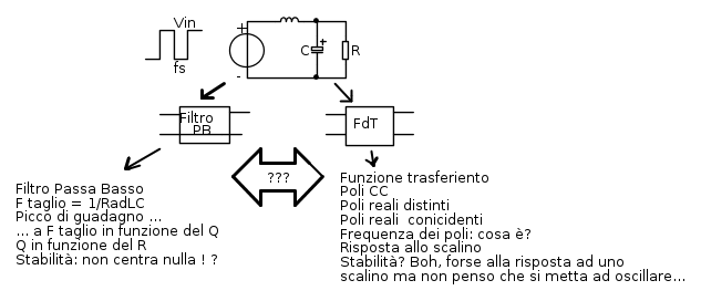

Messaggioda Foto UtenteSte75 » 28 mar 2012, 8:59
Grazie Foto UtenteEnChamade, GRAZIE!
Ma che bello sto' argomento.
Si, ieri sera, dopo aver anche letto i due post di Foto UtenteIsidoroKZ, ho capito che qui dovevo tornare a studiare la teoria nuda e cruda. Mi sono armato di testo delle superiori e di uno di controlli automatici dell'universita!
Ed effettivamente ho letto qualcosa, proprio come descrivete voi nei vostri post. Che vecchi ricordi.
Se riesco metto "in bella" tutti questi concetti facendo esplicito riferimento alla cella LC con resistenza in parallelo al C (la trattazione che ho letto ieri era su un circuito RLC serie e considerava come grandezza di uscita la corrente nella maglia).
In altri termini quello che voglio fare è:
Parto da uno schema cosi:
Di questo cerco di analizzare la sua risposta in frequenza al variare del Q.
Quindi grafico Guadagno/Frequenza con indicazione della "frequenza di risonanza" (o frequenza caratterisctica... boh lo scoprirò)
E magari anche grafico Sfasamento/Frequenza ...
E questa è una cosa.
Poi ricavo la FdT (Vout/Vin) nel dominio della variabile "s".
Qui esplicito i due poli, funzioni delle grandezze R,L,C.
Poi gli applico uno scalino (1/s) come Vin, antitrasformo l'uscita e torno nel dominio del tempo.
E qui vedo cosa succede all'uscita a fronte dello stimolo "gradino" al variare di come e dove sono i poli.
Dovrei trovarmi, a questo punto per poli NON reali (quindi con presenza di parte immaginaria) quella famosa oscillazione smorzata, e dovrei capire a che frequenza è questa oscillazione fino ad arrivare al caso limite in cui l'oscillazone NON è smorzata e allora a sto punto la frequnza è proprio quella che io chiamo (spero non in modo improprio) di risonanza del filtro \frac{1}{{2\pi \sqrt {LC} }}
E poi, se mi date OK su quello che scriverò, cercherò di stamparmelo nella mente con regole "mnemoniche" da poter applicare al volo tutte le volte che ne ho bisogno.
Riguardo al nostro BUCK converter... dato che oramai ho capito che dovendo andare verso il discorso di anello chiuso/stabilità, considero il blocco LC solo stimolato dalle variazioni del duty. A questo punto anche il carico (LED) lo modellizzo come la resistenza equivalente alle "variazioni" (che saranno quei 2-3 ohm che dicevamo).
Ci metterò un pochino a fare quello che ho detto sopra... ma ci arrivo!

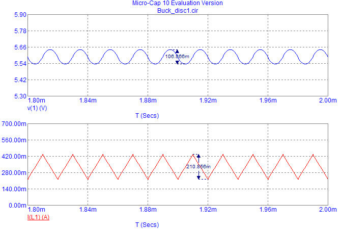

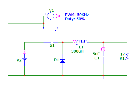

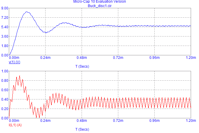

Dunque, posto qui due esercizi relativi al convertitore BUCK.
ESERCIZIO A
Convertitore BUCK funzionante in modalità CONTINUA.
Vin=12V
PWM= 50KHz
Voglio Vout=6V
I out= 350mA (--> Rout=17.5 ohm)
Ripple Vout= 100mV
Ripple Induttanza: 200mA
Dai conti:
Duty lavoro= 50%
L=300uH
Cout= 5uF
Smorzamento: 0.23 --> Poli complessi cognugati
Questo lo schema simulato:
Questa la simulazione e relativo zoom:

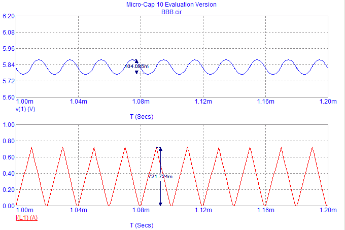

ESERCIZIO B
Buck converter funzionante al LIMITE della modalità continua/discontinua.
Vin=12 V
PWM= 50KHz
Voglio Vout=6V
Ripple Vout= 100mV
Ripple Induttanza: 700mA
Dai conti:
Duty lavoro= 50%
L=86uH
Cout= 17.5uF
Smorzamento: 0.065 --> Poli complessi cognugati.
Questo il risultato della simulazione e relativo zoom:
Ora noto alcune cose importanti:
1. La grandezza di uscita è la stessa nei due casi (ok, non è proprio 6V di valor medio ... penso dovuto alla non idealità dei componenti). Ma il ripple della Vout è praticamente uguale. Cambia, come giusto che sia, la corrente nella induttanza (ripple).
2. Per entrambi i poli del blocco LCR filtrante sono complessi cognugati
3. Nel caso di funzionamento CONTINUO ho la presenza di una oscillazione a fronte dello scalino di ingresso
4. Nel caso di funzionamento al limite, no. Solo sovraelongazione.
5. Nel caso dell'esercizio 2 abbiamo picchi di corrente, prima di arrivare in stato stazionario MOOLTO alti.
Chiedo: è giusto dire che nel caso dell'esercizio 2 i poli sono ancora complessi cognugati? Ovvero il sistema è ancora del secondo ordine?
Io ho dei ricordi che nel momento in cui vado a lavorare in modo discontinuo (va beh, qui siamo al limite), SPARISCE UN POLO :shock: :shock: :shock: ! Mah!
Mi ricordo che mi dicevo: "non ho informazione della memoria del sistema..." Che vorrà dire?
Però effettivamente la simulazione conferma che non ci sono oscillazioni allo scalino.
Infine... in relazione al mio punto 5 sopra: è per questo che si mette un SOFT START che aumenta pian piano il duty del PWM? Per limitare quelle sberle di corrente?
Stefano

Qui inzia a diventare sempre più complicato il discorso. Infatti, il transitorio del limite tra CCM e DCM me lo sarei aspettato un po' diverso... ?% ?% ?% ?% ?% ?% Rimango sorpreso...
Ste75 ha scritto:Chiedo: è giusto dire che nel caso dell'esercizio 2 i poli sono ancora complessi cognugati? Ovvero il sistema è ancora del secondo ordine?
Dal transitorio sembrerebbe di si. Ma mi lascia perplesso... Con quel basso coefficiente di smorzamento non mi sarei aspettato un transitorio così "sobrio". Forse, a tal proposito, Foto UtenteIsidoroKZ potrebbe illuminarci...
Ste75 ha scritto:Mi ricordo che mi dicevo: "non ho informazione della memoria del sistema..." Che vorrà dire?
Su questo si può dare una risposta rapida: quando sei in DCM la corrente dell'induttore parte da zero e ritorna a zero in ogni ciclo, anche in presenza di piccole perturbazioni del duty cycle. Per questo motivo all'interno del ciclo non hai "memoria" di cosa accade nell'induttore e, in prima approssimazione, la dinamica d'uscita è regolata principalmente dalla capacità di uscita. Attenzione però: questo modello è valido approssimativamente fino ad un decimo della frequenza di switching. Se volessimo estendere il modello un po' più in su, occore però considerare anche la dinamica temporale che avviene all'interno dell'induttore. Lo si può fare e ne viene fuori un modello di ordine completo che aggiunge un polo in alta frequenza e uno zero in alta frequenza. Quindi, se hai bande di controllo molto basse puoi copnsiderare di fatto solo il polo in bassa freqeunza ed ottieni un modello del primo ordine, facile da chiude in retroazione. Se però vuoi spingere la banda del controllo, allora mi verrebbe da dire che è quasi peggio lavorare in DCM.
Direi che è uno dei motivi.
