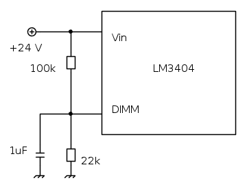

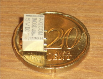

Messaggioda Foto Utentedavidde » 1 ott 2013, 21:02
Foto Utentebelva87 è come ti ha detto Bruno.
I contatti del relé si saldano soltanto con la corrente di carica dei condensatori. Quando il pin dimmer dell' LM3404 è a gnd il MOS interno del regolatore è tenuto aperto e quindi non scorre nessuna corrente.
Anche a me inizialmente sembrava strano ma è effettivamente così. C'è da dire che il relè è veramente piccolo ma è comunque più robusto di molti modelli più grandi:

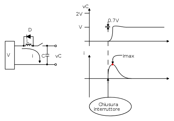

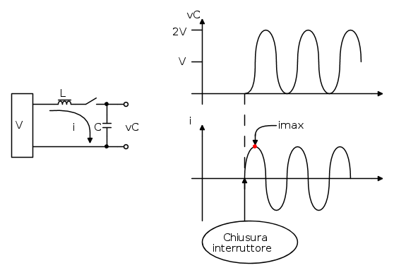

[46] Re: Problema incollaggio contatti relè
Messaggioda Foto UtenteBrunoValente » 1 ott 2013, 23:04
Dunque, se il tuo ragionamento non è proprio esatto...la mia stima della corrente è invece proprio sbagliata.
Provo a rifare i calcoli.
Intanto il Q perde di significato perché il carico adesso è non lineare: diciamo che all'accensione il diodo non si fa sentire e tutto evolve come se non ci fossero perdite fino a quando il diodo non inizia a condurre, poi le cose cambiano.
Il calcolo della corrente massima è semplicissimo: all'inizio l'energia in ballo è
\[E=\frac{1}{2}CV^{2}\]
e con questa energia accumulata nel condensatore, se non vi fosse il diodo e se non vi fossero perdite, si formerebbe sul condensatore una sinusoide con ampiezza picco-picco pari a due volte la tensione di alimentazione sovrapposta ad una componente continua pari alla tensione di alimentazione come ho cercato di rappresentare in figura.
Il valore massimo della corrente si ha quando tutta l'energia in ballo è completamente trasferita all'induttore, cioè quando
\[\frac{1}{2}LI^{2}=\frac{1}{2}CV^{2}\]
Quindi
\[imax=V\sqrt{\frac{C}{L}}\]
Osserviamo che questa condizione capita quando la tensione ai capi dell'induttore attraversa lo zero e cioè, se introduciamo il diodo, quando il diodo inizia a condurre, quindi l'andamento dellla tensione e della corrente, con il diodo inserito, è quello rappresentato di seguito.
Fatti i conti con L=14mH viene fuori una corrente massima di 2A, quindi si può ancora scendere con il valore dell'induttore.

[49] Re: Problema incollaggio contatti relè
Messaggioda Foto UtenteBrunoValente » 2 ott 2013, 10:07
...Quindi, se finora non ho detto stupidaggini
\[L=C\left (\frac{V}{i_{max}} \right )^{2}\]
e se durante la carica tolleriamo una corrente massima di 4A allora L scende a 3.6mH.
Questa riduzione del valore dell'induttore, rispetto alla soluzione precedente, non porta vantaggi per quanto riguarda le dimensioni del nucleo perché è aumentata di pari passo la corrente di picco con la quale bisogna fare i conti affinché non saturi.
Si è però ridotta a valori trascurabili la resistenza del filo che è quello che David desidera
