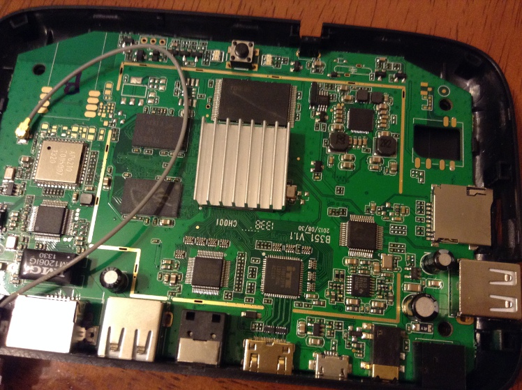

A prima vista sembra che non ci sia niente di "rotto".
Se avessi un oscilloscopio potresti controllare il driver switching (l'integrato a 8 pin), il resto sono elettrolitici, diodi, induttori ecc... niente sembra fuso.

Non so se sia la foto, ma il condensatore numero 1 nell'immagine segnata da Foto UtenteGiulioB sembra un po' gonfio... Non vi pare?

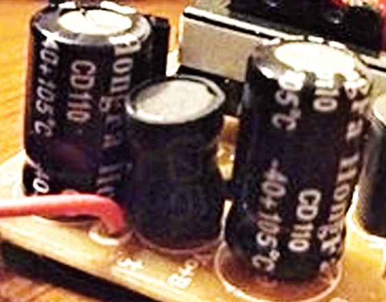

ekko altre due foto,
dove si vede meglio il condensatore 'incriminato'...:

Pioz ha scritto:Non so se sia la foto, ma il condensatore numero 1 nell'immagine segnata da Foto UtenteGiulioB sembra un po' gonfio... Non vi pare?
effettivamente mi sembra gonfio...adesso sono fuori casa ma appena a casa verifico meglio e vi faccio sape...
tenete conto che il tv box lo tenevo sempre acceso (e collegato alla tv via hdmi)...forse non era previsto...

Uno dei condensatori e visibilmente deformato:
Sarebbe da sostituire ma non e' detto che sia l'unico danno.

mah visto che c'è un negozio qui vicino dove posso acquistare il condensatore, e non mi costa quasi nulla provare a sostituirlo... e visto che mi piace pacioccare con queste cose... :lol:
è anke un po' un passatempo per me, e pacioccando qualcosa imparo...
se dovessi considerare il tempo e le energie spese per questo risparmio di 12 euro ti direi subito di no, non mi conviene :-)
