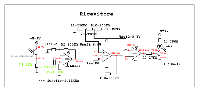

[45] Re: Barriera IR con fototransistor
Messaggioda Foto Utentemaxiteris » 15 set 2018, 9:02
PietroBaima ha scritto:
maxiteris ha scritto:E poi non è vero che non funziona.... ha basse prestazioni.... :D
he he he, un po' di ottimismo è sempre apprezzabile.
Nella vita ci si attacca a quello che si ha... si chiama istinto di sopravvivenza :D
269 1 4 7
Messaggi: 702
Iscritto il: 11 apr 2012, 9:32
[46] Re: Barriera IR con fototransistor
Messaggioda Foto UtentePietroBaima » 15 set 2018, 9:10
Non la vedo così, ma vedo il tuo circuito a basse prestazioni una fantastica opportunità per capire cosa non va, i suoi punti deboli, le strategie per risolvere i problemi, lo studio di chi lo ha affrontato prima di te, ecc...
Con internet (e con EY :mrgreen: ) hai tutto questo a portata di click.
Per esempio nel tuo circuito costruisci un passa alto senza inserire un polo di chiusura, che è un buon modo per tirare dentro un sacco di rumore, hai i riferimenti di alcuni operazionali non centrati rispetto alla tensione di mezzeria, cerchi di far guadagnare gli stadi oltre le loro possibilità e stabilità.
I rimedi sono quelli di ovviamente inserire un polo di chiusura, cioè costruire un passa banda, di andare a capire che gli operazionali non devono lavorare troppo vicino le loro tensioni di headroom, di andare ad usare una transimpedenza poiché il transistore lavora in corrente (o meglio in carica, ma questa è un'altra storia) e non in tensione, che devi rivelare il segnale in uscita...
Devi poi mettere un filtro scuro davanti al fototransistor ricevitore perché non si generino prodotti di intermodulazione dovuti alla saturazione del rumore background (il sole fa saturare il tuo ricevitore e fa sì che generino prodotti di intermodulazione dovuti alla raggiunta non linearità).
Insomma, quel circuito può darti molto oltre una semplice barriera ad infrarossi.
Per me è una opportunità concreta che hai.

[48] Re: Barriera IR con fototransistor
Messaggioda Foto Utenteelfo » 15 set 2018, 12:30
elfo ha scritto:
elfo ha scritto:all'ingresso IC1A-In la tensione minima vale -0.9 V che e' *sotto* la tensione di alimentazione negativa(massa)
Foto Utentemaxiteris per te ha un qualche significato questa affermazione?
No in quanto l'alimentazione è singola. La misura indicata è stata presa con uno strumento low profile...va presa un po con le molle ... diciamo che 0V può andare bene...
Consideriamo un segnale ad onda quadra che va da 0 V a 2 V
Se "filtriamo" questo segnale con una rete RC come in figura (e la costante di tempo RC e' sufficientemente "grossa") a valle del filtro avremo un segnale con la stessa ampiezza picco - picco (2 V) ma simmetrico rispsetto allo 0 (+1 V , -1 V)
L'LM324, alimentato tra massa (0 V) e 9 V, ha un campo di accettazione del segnale sugli ingressi tra 0 V e 7.5 V.
Quindi il segnale presente dopo il filtro (+1 V, -1 V) ha una escursione che e' fuori dal campo di accettazione degli ingressi dell'operazionale (0 V, 7.5 V)

[49] Re: Barriera IR con fototransistor
Messaggioda Foto UtenteEcoTan » 16 set 2018, 13:44
Premesso che non sono pratico di operazionali, lo stadio di ingresso non mi entusiasma. L'uscita va a centro-rail in totale oscurità, mentre dovrebbe andarci con irraggiamento medio comunque possa intendersi.

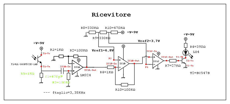

[50] Re: Barriera IR con fototransistor
Messaggioda Foto Utentemaxiteris » 17 set 2018, 13:46
Ciao,
avendo notato dalle misure (Con Irraggiamento a distanza 30cm) una eccessiva caduta di tensione tra i punti T1-Ve= 3,07V (Value Max) e IC1A-In=941mV (Value Max) ho deciso di lavorare sul filtro passa alto dato che in IC1A-In non entra corrente. Il filtro ha Ft=3.38KHz ho quindi modificato i valori di R3 e C1 mantenedo la stessa frequenza di taglio in modo da ridurre la corrente che scorre in R3 e infine ho modificato anche il valore di R5 sempre per lo stesso motivo
Nuovi Valori
R5=1kΩ
R3=100KΩ
C1=470pF da cui Ft rimane 3.38KHz
Il risultato è che ls portata è arrivata a 60cm. Con i nuovi valori dei componenti facendo un a nuova misura alla distanza di 60cm le tensioni sono a T1-Ve=2,7V (Value Max) IC1A-In=790mV (Value Max).
(purtroppo il mio giocattolo oscilloscopio satura dopo i 5V di picco... e non ho potuto misurare a 30cm di distanza)
Rimane pero da capire perche dopo il filtro passa alto ci sia una caduta di tensione cosi alta
Dai calcoli eseguiti con i valori nominali dei componenti si ottiene:
data la reattanza capacitiva XC1=16KΩ, R3=100KΩ la corrente che scorre attraverso C1 e R3 alla frequenza di 20KHz
I=T1-Ve/(XC1+R3) = 2,7/(16KΩ+100KΩ)= è 23nA
Quindi la tensione su C1 è V= IxXC1= 23nAx16KΩ= 16mV
E quindi IC1A-In= 1-Ve- VC1=2,7V-0,016V circa 2,7V
che è non è accettabile con i valori misurari IC1A-In=790mV .... :!:
Corto circuito virtuale degli ingressi di IC1A? Se cosi è il circuito cosi come configurato non credo possa dare di piu neanche nenahce modificandi l'interfaccia ottica.
Questo a mio avviso è il primo OP da chiarire prima di passare all'uso di una eventuale transimpedenza.
