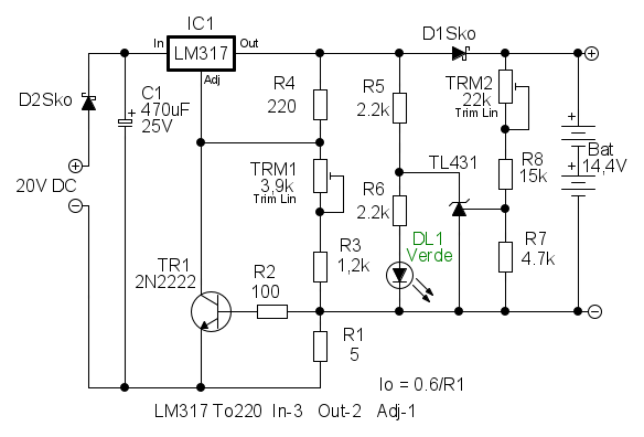

[49] Re: Controllo carica batterie Ni-Cd
Messaggioda Foto Utentestefanopc » 30 dic 2022, 9:47
Non ho motivo di rimanerci male ho solo fatto dei disegni che verranno sicuramente utili.
Lo schema in [23] non carica a corrente costante e fa il controllo (Led) di carica con uno zener senza possibilità di regolazione.
A questo punto servirebbe un TL431 per comandare il led con relativo trimmer per la regolazione.
Il trimmer 1 regola la massima tensione in uscita.
Il trimmer 2 regola la tensione a cui si spegne il Led di Carica.
Il valore di R1 determina la massima corrente di carica.

[50] Re: Controllo carica batterie Ni-Cd
Messaggioda Foto UtenteElidur » 30 dic 2022, 12:55
Funziona la carica ma non il led. Ma quel led quando dovrebbe accendersi?
Mi sembra che quella resistenza R5 sia troppo alta di valore.
