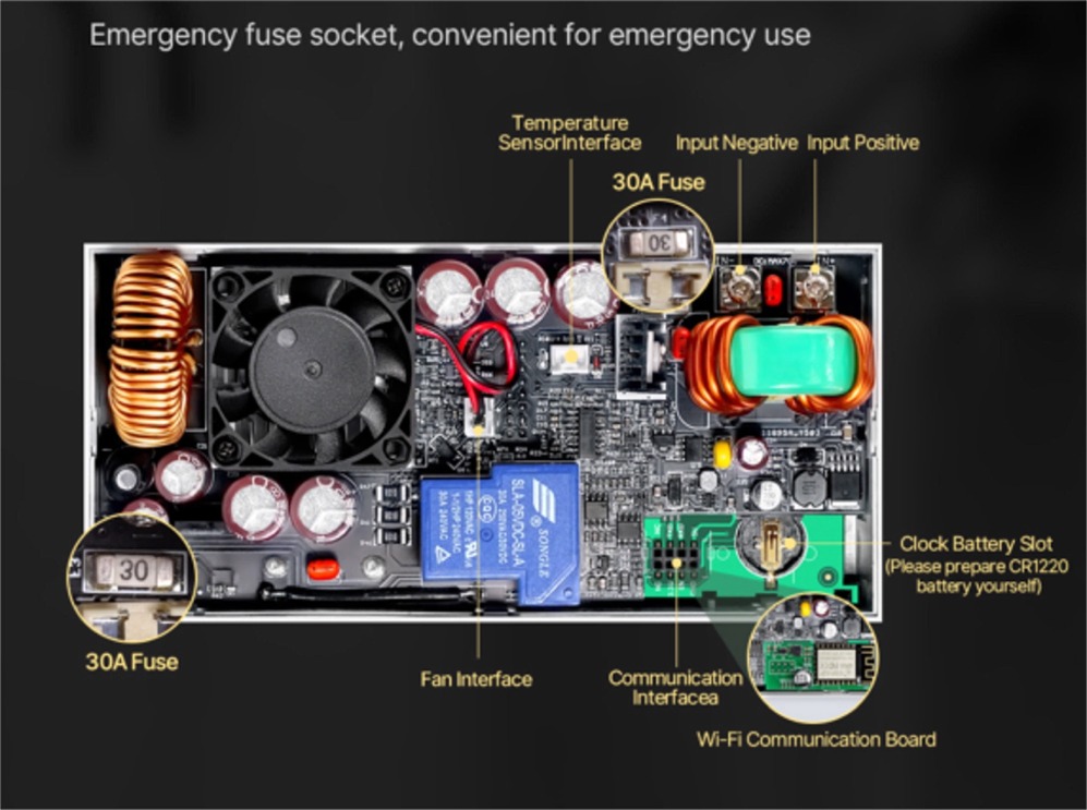

Salve, sono in panne e avrei bisogno di un aiuto.
Ho ricevuto il dispositivo ma non trovo il secondo fusibile da 30A che sono indicati nell’immagine e non so se non me lo hanno mandato o se l’ho perso con l’eliminazione della confezione.
In pratica vorrei comprarne qualche esemplare ma non so come identificarli. Misurandoli con il calibro hanno una lunghezza di 6,22/6,21mm e 2,7 x 2,7mm di spessore e credo siano di tipo SMD. Posso avere un consiglio su come li devo cercare? Hanno una sigla particolare con cui cercarli? Grazie.

Messaggioda Foto Utentesetteali » 1 mar 2024, 14:13
Potrei sbagliarmi nell'interpretare la foto, a me sembra di vedere accanto al fusibile da 30A SMD, la vaschetta per metterci un fusibile in vetro/ceramica 5x20.
Puoi confermare?

Messaggioda Foto Utentejumpi » 1 mar 2024, 14:25
Si Foto Utentesetteali, grazie. Esiste una vaschetta ma sembra della stessa misura del fusibile SMD che vorrei acquistare.

Messaggioda Foto Utentesetteali » 1 mar 2024, 15:10
Fai la ricerca su google con fusibile 30A SMD, ti vengono fuori diverse opzioni e puoi scegliere quella più adatta.

Messaggioda Foto Utentejumpi » 1 mar 2024, 15:18
Grazie Foto Utentesetteali, adesso cerco di capire quale è la misura giusta, non tanto per gli ampere ma per la misura del componente rispetto alla vaschetta.
P.S.
Poi c'è anche il problema della tensione.

Messaggioda Foto Utentesetteali » 1 mar 2024, 17:28
jumpi ha scritto:....
In che senso ?

Messaggioda Foto Utentejumpi » 1 mar 2024, 17:35
Questo qui sembrerebbe il più simile perché ha anche una tensione di lavoro 125/250V mentre altri costano meno ma lavorano a tensione di 12V.

Messaggioda Foto Utentesetteali » 1 mar 2024, 17:49
Si mi sembra che siano adatti.
