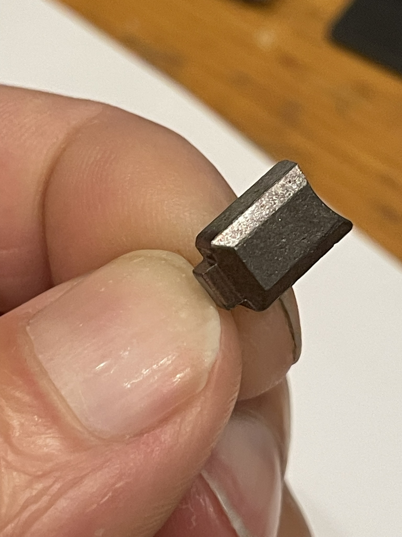

claudiocedrone ha scritto:Ora però ne approfitto per chiederti se nella tua lunga esperienza ti fosse capitato di trovare qualche potenziometro col "carboncino" per contatto strisciante
Sì mi è capitato ma non ricordo su che dispositivo, comunque i reostati rotativi di potenza a filo mi pare abbiano tutti qualcosa che assomiglia ad una spazzola.
Le spazzole per motori esistono in varie mescole di diversa durezza, quelle più dure hanno un aspetto più compatto con una superficie quasi lucida come questa.
Non credo che la durezza della spazzola comprometta la durata dello strato resistivo.

Messaggioda Foto Utenteclaudiocedrone » 26 apr 2025, 22:55
Grazie Foto UtenteBrunoValente, ricordo che la spazzola usata da me era di colore ramato, forse una mescola tenera, tuttavia mi fa strano che per quanto tenera una spazzola che deve strusciare su un collettore di un motore di avvitatore e che peraltro era ancora in buono stato dopo anni di utilizzo si spappasse per poche strusciate su una pista di potenziometro :? a meno che... potrebbe darsi che dipenda dallo avere sbagliato verso? :roll: All'epoca non sapevo una cosa che ho scoperto in seguito cioè che il materiale delle spazzole fosse orientato, magari usata "di lato" oltre al resto non ha la stessa resistenza meccanica che ha nel verso giusto? Boh, non so che pensare.
