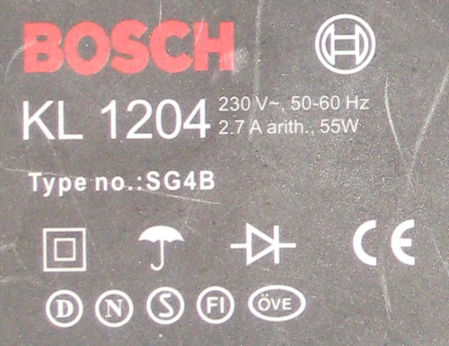

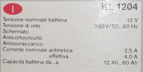

I 55W sono riportati nella parte anteriore del caricabatteria mentre per quanto riguarda la corrente in uscita, sullo scatolo c'è indicato corrente nominale 2,5 A aritmetica , effettiva 4 A vi posto le immagini
Parte anteriore del caricabatterie
IMG_0009 copia.jpg (90.68 KiB) Osservato 3170 volte
Parte scatolo
Per quanto riguarda l'indicazione dei volt, capisco di aver scritto una stupidagine. La prossima volta starò piu attento.

salvopizzi ha scritto:..sullo scatolo c'è indicato corrente nominale 2,5 A aritmetica , effettiva 4 A
allora direi che aveva visto giusto giorgio25760 topic 46.. :D
