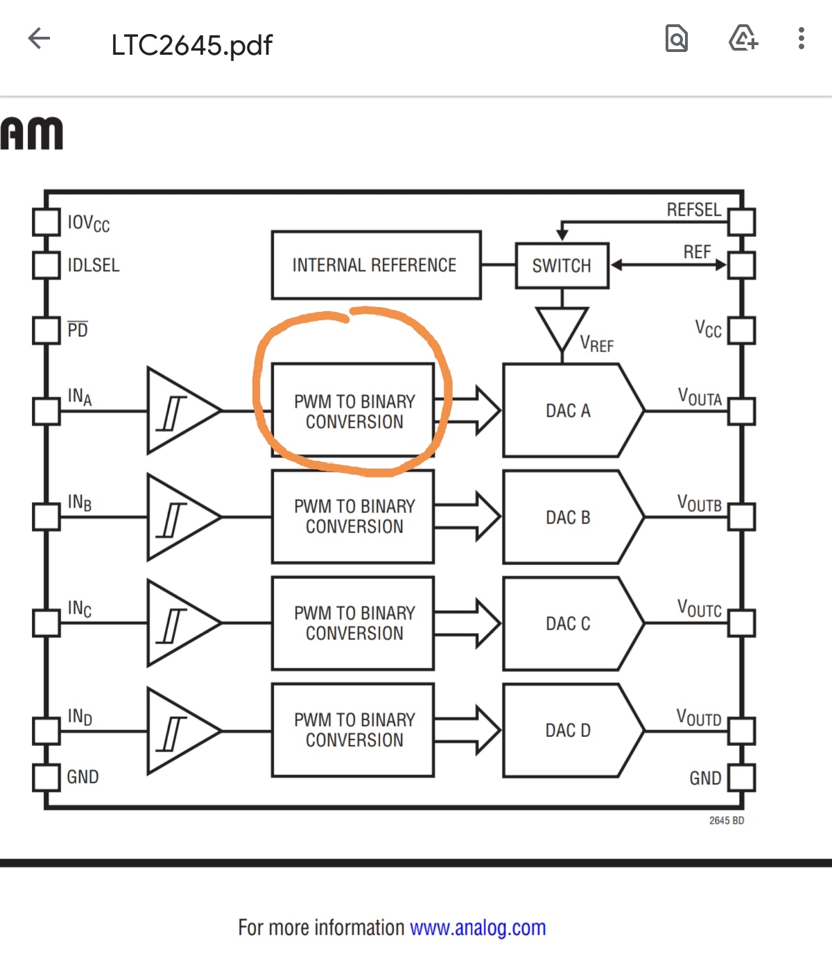

Messaggioda Foto UtenteIsidoroKZ » 15 giu 2021, 17:58
massimoxl ha scritto:Logico è che se io avessi la vostra preparazione non starei qui a domandare come fare.
In realta` non stai domandando, stai dicendo, in modo pervicace, che si deve usare un DAC.
Ovviamente non hai nessuna idea dell'elettronica e del software, pero` non ti sfiora l'idea di stare a sentire il fatto che tutti ti hanno detto che proporre un DAC e` una idea assurda! Per te un filtro passa basso e` una cosa estremamente complicata, e quindi vuoi usare una cosa che non ha senso (o un integrato che ha un data sheet di decine di pagine che non sei in grado di capire).
massimoxl ha scritto:Adopererò un altro sistema anzichè il filtro RC
QUALE? Che integrato DAC userai?
E` la seconda volta che lo chiedo in modo esplicito.
Un filtro passa basso e` una circuito semplice da progettare, ma bisogna avere le specifiche del sistema, in particolare la banda passante richiesta, la velocita` di risposta... altrimenti mandi in crisi il PID.
In questi casi si dovrebbero indicare le specifiche che servono o come minimo descrivere in modo dettagliato e tecnico cosa stai facendo, ma ho l'impressione che non lo sappia neanche tu. Quali sono le caratteristiche del PID, del driver e del carico? Suppongo che non le sappia :(

Messaggioda Foto UtenteGioArca67 » 15 giu 2021, 18:56
IsidoroKZ ha scritto:Se vuoi trasformare un segnale PWM in un segnale analogico devi usare un filtro passa basso, qui e qui, oppure usare un circuito specializzato nella conversione dal PWM a tensione, qui.
Foto Utentemassimoxl che cosa non è chiaro in italiano quando si dice oppure usare un circuito specializzato nella conversione dal PWM a tensione?
Avevo poi postato lo schema interno di quell'integrato dove si vede chiaramente che è costituito da un blocco che trasforma il segnale PWM in un numero binario che viene poi dato in pasto ad un DAC. Se Analog Devices (che non mi pare sia meno autorevole del famigerato tecnico di LABORATORIO) "spreca" qualche migliaio di transistor per un pezzo di integrato forse ci sarà pure qualche buon motivo? Non credi?
Forse quindi un DAC direttamente collegato al PWM non funziona. E te l'ho spiegato sopra perché.
